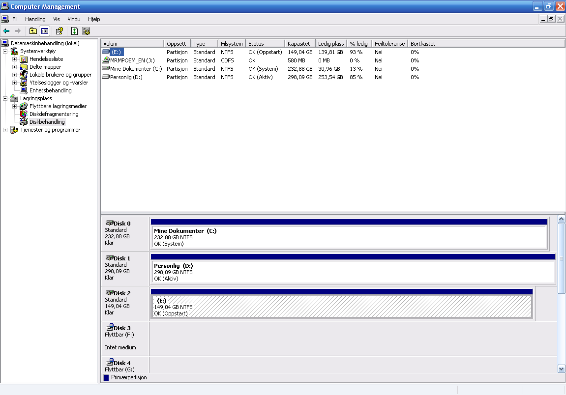

Hårek Skrevet 13. desember 2006 Skrevet 13. desember 2006 Det blir enklest hvis du poster et bilde, slik som det i linken fra post #12.
Hårek Skrevet 13. desember 2006 Skrevet 13. desember 2006 Her ser vi at C er System. Det er den du skal sette til å boote i BIOS, det er her NTLDR ligger. Vanligvis er System og Oppstart samme disk, men antar det har blitt slik fordi du installerte på disk 2 med alle diskene tilkoblet. Derfor er det et generellt råd om at man skal koble vekk alle andre disker mens man installerer Windows.
