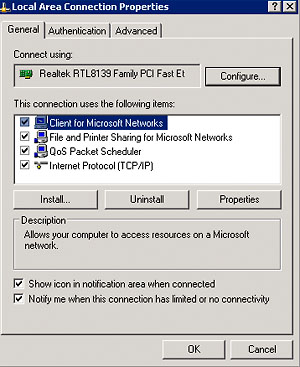

Og hvilke tjenester/protokoller er installert for nettverksforbindelsen din? 'se vedlagt bilde for eksempel' post-40640-1165789294_thumb.jpg
