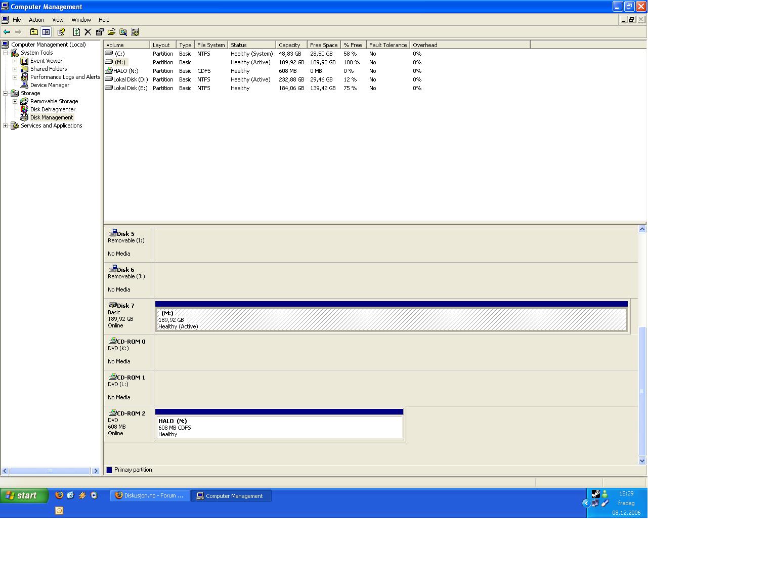

Hårek Skrevet 8. desember 2006 Skrevet 8. desember 2006 Ser 2 stk 250 GB disker, disk 0 og 1, partisjonene er OK. Dessuten er en ekstern 200 GB disk på disk 7, der er noe galt. Den har ingen bootsektor. Mulig det vil hjelpe å kjøre FIXBOOT på den (Recovery Console). Tror ikke TestDisk kan hjelpe her. Legg heller ut et bilde av Diskbehandling, så vi kan vurdere det.
Hårek Skrevet 8. desember 2006 Skrevet 8. desember 2006 Ja, den mangler filsystem. Og MBRlister finner at den er merket som FAT16, men det kan ikke stemme. FAT16 kan ikke være større enn 4 GB. Forresten, du sier "Der forsvant partisjonen, og eg opprettet ny." Er det denne disken du mener? Det er jo naturlig at man må formatere hvis man oppretter en partisjon. Men hvis du har laget en FAT16 så lurer jeg på hvordan det har gått til. Vet du om det var FAT32 på denne disken før?

Aykon Skrevet 8. desember 2006 Forfatter Skrevet 8. desember 2006 Når eg gjekk inn på Disk manager så står det jo c: d: osv. Men på den eksterne harddisken stod det ingenting. Så da trykket eg på høgreknappen på den eksterne, og trykket på Change Drive Letther and paths. Da kom den opp som (M:) Det er det eneste eg har gjort. Laget ikke ny parstisjon. (Tenkte litt feil) Har ikke gjort noe annet enn det med den.
