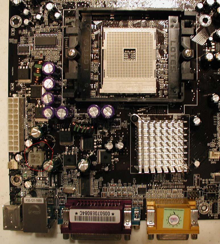

Pastafarian Skrevet 7. desember 2006 Skrevet 7. desember 2006 (endret) Fortell hvilke komponenter du har. Prøv med 1 minnebrikke Kobl vekk unødvendige komponenter Reset Bios (Ccmos) Noen feilkoder på LCD/lyd koder. Demonter maskinen og sett den sammen igjen. Sjekk at bios/hovedkortet støtter CPU og Minne. Btw 4 pin 12 v er en frittstående kabel fra psu se bilde. Kan også være 8pin. Endret 7. desember 2006 av heisann80
