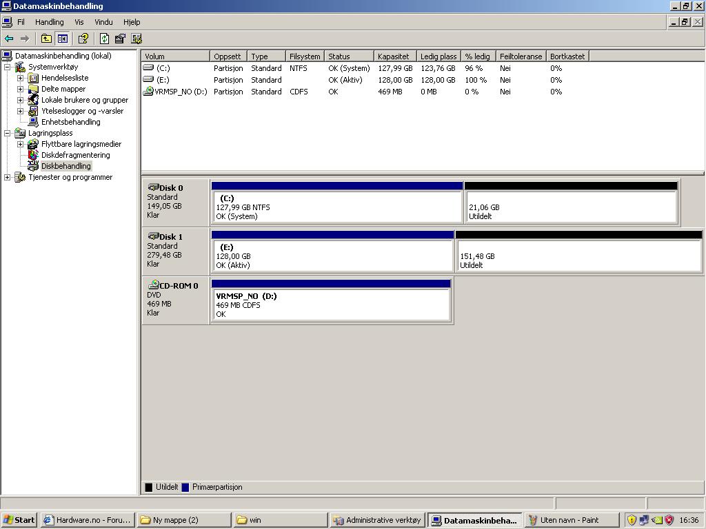

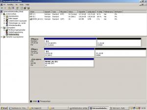

rogsen Skrevet 7. desember 2006 Forfatter Skrevet 7. desember 2006 (endret) OK, da er BIOS ute av bildet. Ta en titt i Diskbehandling. http://www.theeldergeek.com/disk_management.htm Du kan gjerne poste et slikt bilde, så har vi mer informasjon å vurdere. 7448598[/snapback] Regner med det var denne du var på jakt etter? Endret 7. desember 2006 av rogsen
Hårek Skrevet 7. desember 2006 Skrevet 7. desember 2006 Ja, det viser at du har en 160 GB disk hvor du har 21 GB ubrukt, og en 300 GB disk med 151 GB ubrukt. Du har helt klart hatt et problem med 48-bit LBA da du lagde partisjoner. Det er lite trolig at du har laget disse med XP SP2. Har du brukt noen andre programmer for å partisjonere (fdisk)?
