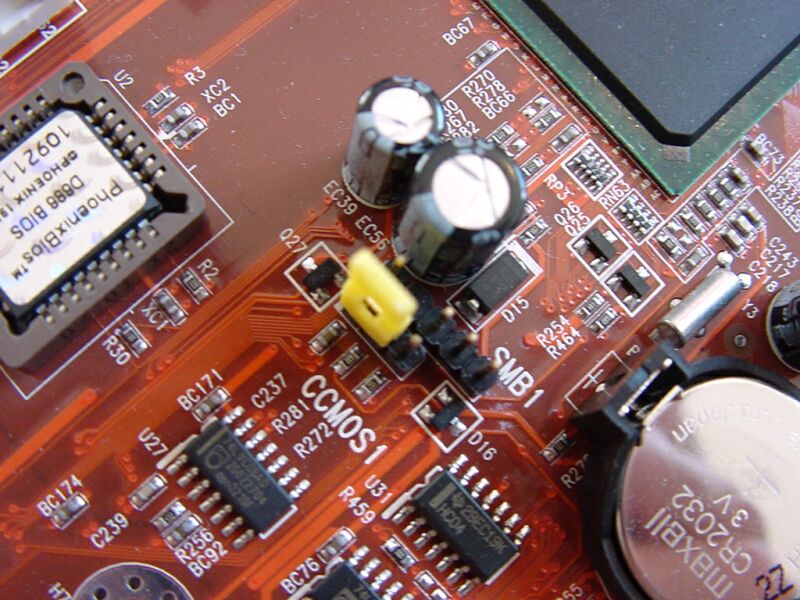

På hovedkortet skal det være en liten plastikk-"jumper" som sitter utenpå noen små "pins" trekk ut denne og vent en stund. Sett den på igjen når du har ventet litt til all strøm har forlatt kortet og vips, restarted!
Har du manualen til hovedkortet ditt skal det nok stå der nærmere for plassering/oppsøk nettstedet til produsent hvis du ikke har tilgang på manualen! :thumbup:
-Se vedlegg for eksempel på hvordan CMOS ser ut!

Ikke helt korrekt. Jumperen, som i normal stilling kortslutter pinne 1 og 2, skal settes slik at den kortslutter pinne 2 og 3. Husk, ikke gjør dette hvis det er koblet strøm til dataen, da kan du risikere å slette BIOS-en. Viktig å si at en "reseter" CMOS, eller BIOS, ikke restarter :thumbup:

Yes det stemmer, sry my bad :blush: skulle ha husket det DÆVEN! :mad: Men...husk å vente ca 15 sekunder i posisjon 2-3 før du setter den tilbake i normal posisjon
