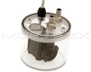

gxi Skrevet 3. desember 2006 Rapporter Del Skrevet 3. desember 2006 Jeg monterte på fredagen (altså 2 dager siden) en "MIST vanntank m/pumpe" som jeg bestilte fra Microplex i PCen min. I dag, da jeg så over og skulle flytte litt på den, la jeg merke til at det lå vann utover hele området der den var montert (oppå bobleplast). Siden jeg hadde montert den ligggende regnet jeg bare med at dette kom av at vann dryppet ut der ledningen går inn slik det gjorde på Alphacool sin lignende sak som jeg hadde før denne, så jeg fant ut at jeg skulle montere den stående istedet. Skulle da bare presse innvannslangen hardere ned på nippelen, og hørte da at vann ble presset ut et sted. Oppdaget da at det var en solid, merk, solid, sprekk fra toppen av tanken, altså fra overgangen til lokket, til ca. halvveis ned. Denne har det altså kommet vann ut igjennom, og det renner vann ut av den bare jeg presser sammen en av slangene (pga. overtrykk). Noen andre som har opplevd dette? Dette er på andre siden av der pumpen tar inn vann, så jeg har den liggende nå slik at det er luft der sprekken er, samt at jeg har presset silikon inn i sprekken, i håp om at det blir tett nå. (jeg gidder ikke noe RMA-greier nå). Lenke til kommentar

Gjest Slettet+6132 Skrevet 4. desember 2006 Rapporter Del Skrevet 4. desember 2006 (endret) @Herr Brun: Poenget med tråden er vel å spørre om flere har opplevd tilsvarende problem, slik som tilfellet var for den modellen fra Alphacool som Microplex førte tidligere (som forøvrig ser nesten helt lik ut). @jonepet: Jeg har selv også kjøpt denne "Mist" pumpen. Foreløpig ser den ut til å fungere meget bra. Selv om den er "skremmende" lik den tvilsommme Alphacool pumpen som ble solgt tidligere, ser jeg at detaljløsningene ser bedre ut på denne. Bruker den i ett overklokket Pentium D system m/2 radiatorer. Ikke å noe å si hverken på trykk, flow..eller temperaturer. Jeg tror du har blitt offer for en transportskade evt. feilvare. Du bør vel absolutt vurdere å "gidde RMA", da det er lite håp om å få reparert en slik skade med silikon. Endret 4. desember 2006 av Slettet+6132 Lenke til kommentar
gxi Skrevet 8. desember 2006 Forfatter Rapporter Del Skrevet 8. desember 2006 Kommet en ny sprekk, samt at jeg ser at det er i ferd med å starte 50+ nye sprekker. Sprukket av en bit av gjengene i hullet for påfyllingslokket også. Nå har jeg gitt beskjed til Microplex at de skal få den tilbake, samt at jeg har byttet tilbake til Alphacoolen igjen. Lenke til kommentar

AnaXyd Skrevet 27. desember 2006 Rapporter Del Skrevet 27. desember 2006 Dette skjedde neeeesten med min MIST pumpe/tank også. Men jeg fikk RMA'et den før det begynte å bli gjennomgående sprekker. Det er rett og slett et møkkaprodukt! Jeg trodde microplex hadde sluttet å selge denne varen, fordi de hadde den ikke inne på mange måneder. Men nå ser det ut til at de har begynt å selge den igjen.... Men uansett, problemet er at det er svakheter i plexien. Og at det er dårlig kvalitet. Kjøp heller skikkelige saker neste gang, og ikke risiker å få en ny! Lenke til kommentar
