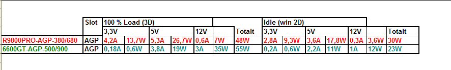

Har noen data her for ATI 9800 Pro vs Nvidia 6600GT
Du vil fort se shiftingen av hvor load tas fra , som vil forklare problemet vedr. oppdateringen din :
Kan nok regne med at 7600GT bruker en del mer strøm enn 6600GT (men hadde ikke data for 7600GT/AGP)
