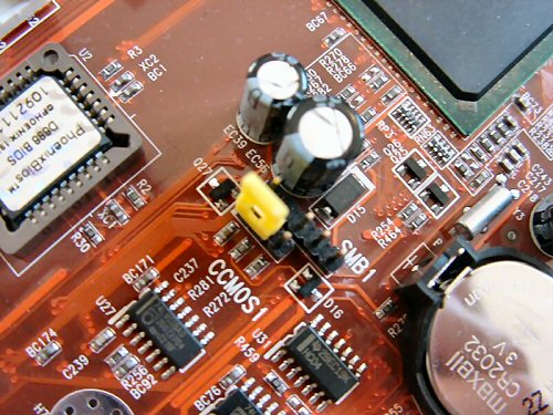

Gjør ikke noe og ha batteriet lenge ute, men du finner nok en liten jumper på kortet ditt til og resette bios. Flytt den ett hakk bort og trykk på power knappen, flytt den så tilbake og bios skal være resatt til standard.

Nei, det trenger ikke være ute mer enn 10 sek.. men husk at du må dra ut strømmen på pc'en også, ellers har jo dataen strøm selv uten batteri... :p

Har prøvd alt dette nå men det funker ikke..Har tatt ut batteriet og strømmen, har flyttet jumperen men bios blir ikke reseta. Er et passord der jeg ikke kan, noen som har andre tips om hvordan dette kan fjernes eller byttes?

Jeg har ikke vært borti hovedkort der man må trykke på powerknappen nei. Det skal holde å flytte jumperen noen sekunder. Evnt. også ta ut batteriet.
