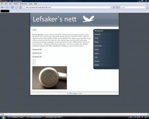

Kritikk på design
Lekkert ;) Bare kipt at bildet ikka var litt større. Ser ikke helt linkene. Har du gjort bildet mindre som en slags vannmerking?
Uansett, du trenger ikke gjøre bildet om til orginal størrelse, men litt mer hadde vært fint :)
Kan også hende at det bare er jeg som ikke kan se det helt med denne PC-en :)
Hvis du bruker FF så kan du klikke på bildet for å få det i full størrelse.
Tror faktisk dette funker med IE også, eller kanskje du må lagre det for å se full størrelse :p
Merkelig, men kanskje ikke så rart. Jeg hadde en følelse av at det gikk ann, men det gjør vel ikke det med den gamle IE-en som jeg bruker nå. Er på foreldrenes maskin ;)
Flotte fargekombinasjoner, og en generelt lekker og smart løsning. God å se på for øyet og tydeligvis enkel å navigere ut i fra hva jeg ser :)
Et flott design synes jeg :)

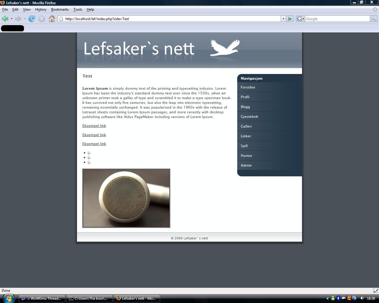

Veldig pen side, men det er en del som kunne blitt litt bedre:
  • Endre tittel til "Lefsakers nett" -Man bruker ikke apostroff på norsk til vanlig.
  • Endre footeren så den passer bedre til siden. Den blir litt firkatede i mine øyne. Du kan f.eks. gjøre hjørnene bli litt runde sånn at de passer til menyen, eller du kan la containeren gå hele veien ned uten noen kant nederst.
  • Endre bakgrunnen på hover effekten på menyen fra hvit til blå sånn at man kan se teksten selv om bildene ikke har lastet ferdig enda.
  • Gjøre overskriftene større
  • Forbedre Typografien (skriften). Dette er et punkt veldig mange sliter veldig med, men som er veldig viktig for at siden skal bli skikkelig pen. F.eks. bør du bruke en litt mer fantasifull font (spessielt i menyen). Du bør også utheve ulik skrift bedre. F.eks. kan du bruke en annen farge og litt mindre skrift på "skrevet av ..."
    Et annen tips er å utheve overskrifter og litt mer viktig skrift ved å tone ned farger. Se f.eks. hvordan Biografien til Cameron Moll ser ut. Legg merke til hvordan han bruker svart på overskrifter og ting han vil heve ut istedenfor å bruke bold.
  • Ikke åpne kommentarer i et pop-up vindu. (Lite brukervenlig, vis du skal åpne det i et annet vindu åpne det i hvert fall i et nytt vindu. IKke bruk pop-up og javascript!)
En annen ting som krever litt forbedring er kodingen. F.eks bør/skal du:
  • Bruke <?xml version="1.0" encoding="utf-8"?> foran DOCTYPEen vis man bruker xhtml
  • IKke bruke <strong> og <em> til å formatere overskrifter. <strong> skal bare brukes til å utheve tekst inni en paragraf som ikke er blitt uthevet på annet vis (vis en overskrift er merket h1, h2 osv. vet allerede en søkemotor at denne teksten er viktig).
  • Ikke bruke xhtml 1.1
    Vis man bruker xhtml 1.1 skal man sende filen som "application/xhtml-xml". Dette støtter ikke IE og man må derfor sende det som "text/html" (sånn som du gjør). Dermed bør du bruke xhtml 1.0 for at koden skal bli valid (ikke dødsviktig, men det er ikke noen grunn til å ikke gjøre det).
  • Ikke bruke divs for alt mulig
  • Avslutte elementer som <img> med <img src="" /> (Kreves når man bruker xhtml)
  • Ikke bruke style antributten. Style skal legges i CSS filen.
  • Ikke bruke h1 overskriften mer enn på tittelen på siden.
