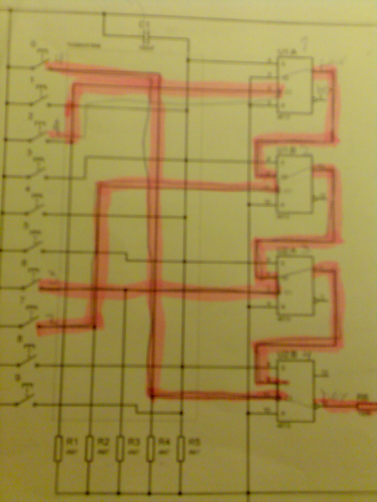

Elektronikk eksamen- trenger hjelp fort.
Du har ikke peil?
På en D-vippe må det ligge inn et signal på D1! For at det skal bli gitt ut noe i det heletatt! Når det kommer inn en puls på C1 gir den ut signal igjen..
7394737[/snapback]
koden er 2670. knappene 1 3 4 5 8 9 resetter, eller du taster i feil rekkefølge resetter.. tror det er noe sånt:p
Du har ikke peil?
Kodelås:
Jeg trur at: alle vippene har en høy puls (1) og når man taster koden riktig/i riktig rekkefølge så blir det 0 på utgangen som går videre til neste vippe, og man kan se på den siste vippen at når den mottar 0 på 1D og C1 blir utgangen invertert til 1 og leder videre.

Kodelås:
Dette er feil...Når man trykker 2 så vil man gi en puls inn på C1..Som dere ser så har allerede D1 på U1:A signal... Så vidreføres det signalet til D1 på D1 på U1:B..Da "venter" bare D1 på en puls inn på C1...Slik at den kan "gå videre"-.

"Dette er feil...Når man trykker 2 så vil man gi en puls inn på C1..Som dere ser så har allerede D1 på U1:A signal... Så vidreføres det signalet til D1 på D1 på U1:B..Da "venter" bare D1 på en puls inn på C1...Slik at den kan "gå videre"
- Ingen av de har signal på 1D fra før av? Ditt går signalet om reset skal bli brukt, ganske sikker på at det jeg sa over der er riktig!
Endret av eNgage
7394992[/snapback]
så det er ikke at knapp 2 gir vippe en en puls på klokkeingangen noe som gjør at den flytter "1" fra innganen til utgangen?
7394992[/snapback]
Her er kretsen i følge læreren som hjalp oss hvertfall...
Beklager litt dårig bilde, men måtte ta det med mobilen =)
Endret av emilo89
hehe ser forsovet riktig ut den, og stemmer med det jeg sa litt over her..
men husk at der det er puls er det en 0 puls , ellers ligger det 1 på alle de andre.
Og det blir gjort om fra 0 til 1 via den inverterende utgangen på den siste vippen.
Endret av eNgage
7394992[/snapback]
Utdrag fra boka: "Hvis det blir tilført et signal på D-inngangen, blir det overført til utgangene først når det kommer en pls på taktinngangen KP(cp på vår tegning).
Dermed er det umulig at det kan sendes videre "0"..... Da måtte det blitt brukt Q-ikke.
| Innganger|Utganger |
|Cp | D | Q |Q "ikke"|
| 0 | 0 | 1 |
| 1 | 1 | 0 |
