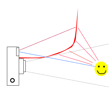

Har prøvd å eksperimentere litt med å jevne ut det forjævlige punktlyset fra blitzen (siden jeg foreløpig ikke har råd til et kamera som kan bruke en softboks, og høy-ISO-fotografering ikke har innfridd så langt). Det greieste jeg har funnet ser ut til å være denne løsningen:
Holde et A4-ark (rødt) mellom linsa og blitzen, og bøye det gradvis inn foran blitzen, utenfor linsedekningen selvfølgelig:
Jo lenger fra kameraet man bøyer arket inn foran blitzen, jo mykere blir lyset. Arket stjeler litt av lysstyrken, hos meg (Fuji F11) så det ut til at det gikk an å kompensere med en innstilling på +2 EV.
Dette hjelper en del, men er ikke helt godt nok. Noen som har kommet opp med noen andre måter å gjøre dette på?
