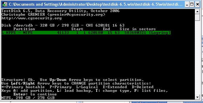

ombay Skrevet 26. november 2006 Forfatter Skrevet 26. november 2006 Skjønte ikke så mye av det programmet, hva skal jeg velge? Kunne du tengt det å lage en liten guide igjennom programmet, på forrhønd takk!
Hårek Skrevet 26. november 2006 Skrevet 26. november 2006 Først velger du No Log. Så velger du disken du skal sjekke. Sjekk at diskstørrelsen stemmer. Velg Intel/PC partition Velg Analyze, og Proceed Hvis det ser riktig ut velger du 'Write'
ombay Skrevet 26. november 2006 Forfatter Skrevet 26. november 2006 (endret) Ser ut til å fungere det der takker, nå analyserere den. Men det kommer til å ta fryktelig lang tid har vel brukt 5 min på 3% vil jeg tro. Men det viktigste er jo at det blir bra tilslutt. Kommer tilbake med resultatene i fra analyseringen senere. Vil takker hårek for all hjelp så langt. Endret 26. november 2006 av ombay

ombay Skrevet 26. november 2006 Forfatter Skrevet 26. november 2006 Nå var den ferdig. var bare starten som tok lang tid.

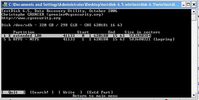

ombay Skrevet 26. november 2006 Forfatter Skrevet 26. november 2006 Hva skal jeg gjøre nå? Hviken skal jeg velge
Hårek Skrevet 26. november 2006 Skrevet 26. november 2006 Det ser lovende ut. Bare velg 'Write', så er du ferdig.
ombay Skrevet 26. november 2006 Forfatter Skrevet 26. november 2006 Tusen takk for all hjelp hårek, nå virker alt som det skal. Igjen Tusen takk, jeg vet ikke hva jeg skulle gjort uten deg.
