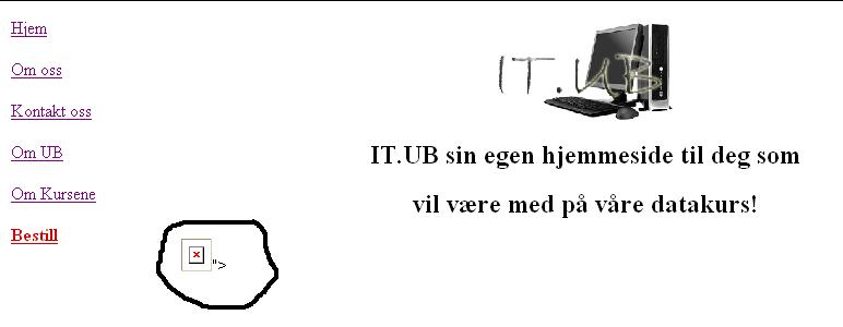

djwawa Skrevet 25. november 2006 Skrevet 25. november 2006 (endret) Hei. Jeg driver å lager en hjemmeside til min UB på VGS. IT.UB Den er ikke ferdig i det hele tatt! Layout ser ikke ut ennå, men skal fikses! Driver kun å lager en "prøve versjon" av siden. Men over til det jeg lurer på! Der du/dere ser den video snutten, vil jeg ha et bilde som vises! Mendet skal ikke være det samme bilde som vises hele tiden! Vil prøve å lage et script etc. der jeg lager en mappe i mitt "omeråde" der jeg legger inn forskjellige bilder som jeg vil vise i X*X str. Er det noen som kan dette? Si ifra hvis det er dårlig forklart TAKK Endret 25. november 2006 av djwawa

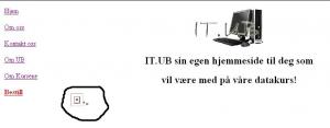

djwawa Skrevet 26. november 2006 Forfatter Skrevet 26. november 2006 Får det ikke til?! Får dette bildet i leseren min!
ZoRaC Skrevet 26. november 2006 Skrevet 26. november 2006 Er det der fra serveren og ikke lokalt på din PC? Har du PHP-støtte på serveren? Hva står det i HTML-koden til <img>-tagen?
djwawa Skrevet 26. november 2006 Forfatter Skrevet 26. november 2006 Det er lokalt! For å sjekke om det virket! Det er støtte for php på min server! Hvor skal jeg sette inn hvilken mappe de bildene jeg vil bruke er?
ZoRaC Skrevet 26. november 2006 Skrevet 26. november 2006 PHP fungerer ikke uten at det kjøres via en webserver... Bytt ut "./bilder/" med mappen du vil hente bilder fra.
