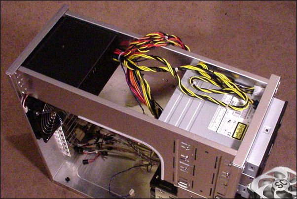

ja det er greit. men det er noen cm på forsiden som går med til list og front deksel.
legger ved et bilde jeg fant på internett:
halveis bra?? vil det si at det går, men at det ikke er noe å satse på??
Uansett tror jeg biter i det sure eple, legger til 800kr ekstra og kjøper meg "ekte vannkjølingskabinett" fra microplex.
