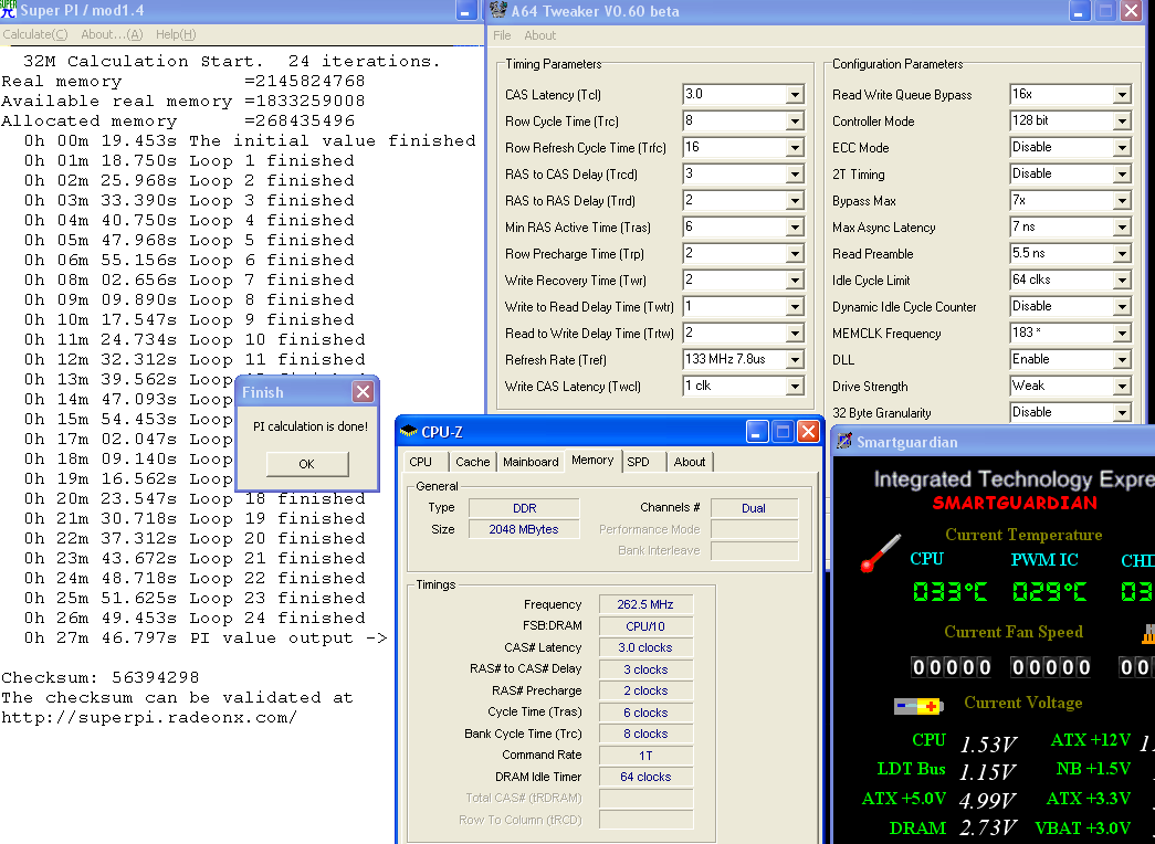

Akkurat det overrasker meg ikke, for problemet med Infineon CE-chipene er først og fremst 3D-stabiliteten. Jeg har samme brikker, og de er memtest-stabile på minst 280 MHz med 2.7 volt, men ikke 3D-stabile på noe høyere enn 265 MHz.
Innstillingene har variert endel mellom forskjellige BIOSer, særlig Data Drive Strength. Nå bruker jeg maks Drive Strength (på begge DS-feltene) og følgende timings:
