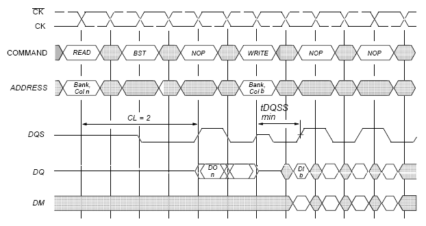

Det kan hende vi er på hver vår side, men jeg skjønner ikke hvordan en overgang fra lesing til skriving i samme adresseområde skal være noen worst-case, eller hvordan dette skal være spesielt relatert til minnecellenes oppbygning. Samme adresseområde tolker jeg som samme rad, og i det scenariet vil jeg snarere si at ulempen ved DRAMs krav til refresh kamufleres fordi raden ikke må lukkes, og deretter aktiveres igjen før skrivingen kan påbegynnes (og disse tilleggs-forsinkelsene er som du sier en betydelig ulempe ved DRAM). En rad-aktivering må jo i alle tilfeller inntreffe først, og med mindre skrive-kommandoen (som kommer etter lese-kommandoen) appellerer til en lukket rad i en hvilken som helst bank vil ikke en aktiv rad automatisk lukkes ved et skifte fra lesing til skriving. Det ville jo være lite effektivt.
Så lenge det ikke oppstår en Page Conflict (dvs at innholdet i Sense Amplifiers må skrives tilbake til minnecellene (tRP) slik at en annen rad deretter kan aktiveres (tRCD)), er det ingen ekstra forsinkelser involvert utover Bus Turnaround og Write CAS/Write Preamble (tDQSS). Og som vi ser på grafen må ikke disse inntreffe etter tur, så forsinkelsen/boblen på databussen kan være så liten som 0.75 tCK for DDR1. Så jeg kan ikke se at nevnte eksempel spesielt fremhever svakhetene til DRAM - slik jeg tolker det vil jeg heller hevde at de skjules i høy grad.
En Read-to-Write Turnaround til samme rad, eller et hopp til en hvilken som helst aktiv rad i andre interne banker, ser slik ut:

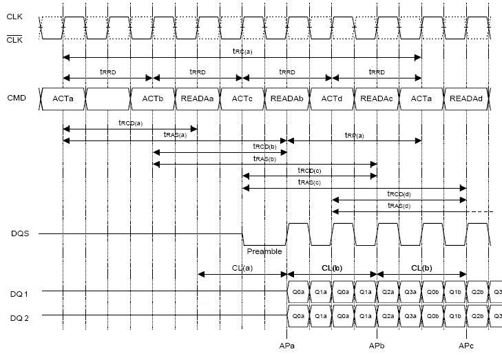

Mtp de generelt gode mulighetene for å kamuflere interne forsinkelser, vil jeg si at Page Conflicts er de situasjonene som er minst gunstige for DRAM. Det at én rad om gangen må overføres til sense amplifiers, forsterkes, og gjenopprettes til minnecellene etter endt operasjon gjør jo at den spesifikke banken går på "tomgang" i noen sykluser. Hvor stor denne ulempen er, kommer mest an på antallet banker, antallet brikker, og hvordan kontrolleren organiserer dataene. For å gi flest mulig Page Hits og færrest mulig Page Conflicts hjelper det jo en hel del å ha mange banker å spre radene utover, slik at færrest mulig rader pr bank må konkurrere om å være den aktive. Ved bruk av Bank Interleaving vil det også være gode muligheter for å aktivere og lukke rader "i bakgrunnen" av overføringer, for det er jo uansett bare ett adresseområde som har tilgang til databussen til enhver tid. Bruk av Idle Cycle Limit gjør at rader forblir aktive etter endt overføring (med mindre det kommer en forespørsel rettet mot en annen rad i samme bank), dermed kan tRCD-forsinkelsen spares hvis noen andre kolonner skal leses innenfor ICL-intervallen.
Diagrammet gir en grei demonstrasjon på hvor effektivt det kan være å aktivere rader i påvente av ledige timeslots på databussen:
