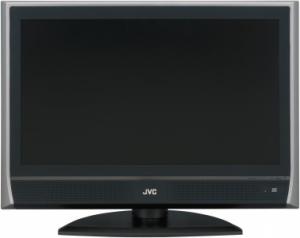

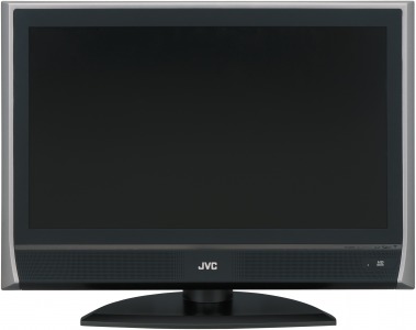

Dette er vel noe jeg lurer på også. Jeg kjøpte flunkenes ny HDTV, riktignok ikke så mange tommer(26"),men anyways mindre enn et halvt år gammel. Sjekka manualen og litt rundt på intrnett om modellen, men finner ingen spesifikasjoner om 1080p. Skal nå sies at i manualen nevnes det 1080i, men bare i en liten settning om at man ikke kan skifte lys setting eller noe sånt i 1080i. Det jag da lurer på er om HDTV'n min faktisk klarer å vise 1080p? :hmm:
Modell:
JVC LT-26E70BU
Bilde:
Endret av Bastian90

som sagt tidligere: bruk 720p du, tven har 1366*768 og tven din vil ikke kunne vise mer enn 768 linjer uansett. Du vil ikke få noe høyere oppløsning med 1080i
