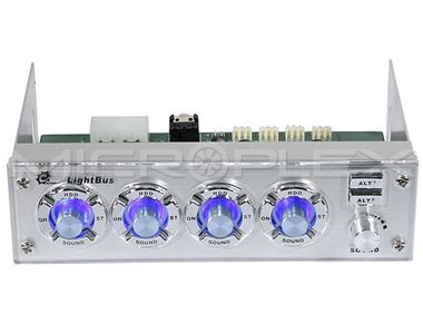

jeg har en Sunbeam lightbus viftestyring..
Sunbeam Lightbus:
Alt funker helt fint uten om "sound" :hrm:
99% sikker på at jeg har koblet alt riktig :p
Noen som veit hva problemet kan være?

PS: det er ikke bare "sound" som ikke vil fungere... "HDD", "ALT1" og "ALT2" vil heller ikke fungere med vifter... dvs de virker sporadisk.
Nei hør nå her! jeg var helt sikkert på hva jeg kjøpte, nemmlig en Sunbeam Lightbus som går under kategorien viftestyring der jeg kjøpte den. så dette er også en viftestyring.
men det jeg lurte på, var om noen visste hva problemet kunnet være? alle andre funskjoner fungerer helt fint uten om "sound" funksjonen. og bare for å ha sagt det, så skal jeg liksom ha katodene til å gå etter musikken, ikke viftene som ble nevnt som en kjempe morsom spøk som ingen lo av :hrm:

Er lydkortet kobla til Lightbus? Når du spiller av musikk og har satt kanalen(e) som er tilkoblet katoder på "sound", må du også være obs på "sense" bryteren nede til høyre.... Er ganske følsom.

jeg har koblet til lydkortet på lightbus'n ja. Men vis jeg trykker på sound på kanalene med katodene og vrir sense bryteren på fult står de bare og lyser, vrir jeg den litt tilbake blinker de akkurat som de vil.

hm.... hvilken type musikk er det snakk om her? På techno og sånt funker det fint ihvertfall... Og så er det litt artig å bruke sound i skytespill som cs eller BF... Blinker hver gang du skyter f.eks...
jeg hører på alt av musikk ;) men må jeg ha på såpass med lyd at jeg hører musikken godt for at sound funksjonen skal virke?
7418599[/snapback]
Bruker du headsett eller høyttaler? Kan hjelpe om du skrur opp lyden i windows og heller demper i høytalerene/headsettet. Regner med har en forgrening ut fra lydkortet? En til lightbus og en til høyttaler/headsett?
jeg bruker høytallere, har en forgrening som er kobla til og alt av volum står på fult i windows. :p
7418636[/snapback]
Var merkelig... har du prøvd å skifte kanal?
