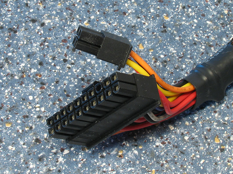

Pastafarian Skrevet 17. november 2006 Skrevet 17. november 2006 Husket 4 pin 12v?! Sjekk at det ikke er noe som kan kortslutte hovedkortet på baksiden som dårlig isolerte tredjepartskjølere eller feil plasserte distansestykker evt manglende.

Pastafarian Skrevet 17. november 2006 Skrevet 17. november 2006 Prøv google bilde søk. Kabel fra PSU til hovedkortet.
pcsuper Skrevet 17. november 2006 Forfatter Skrevet 17. november 2006 Er det den du mener ? Men det er noe anna jeg ikke skjønner, det er den om det skal være 20 pin eller 24 pin, åsen skal jeg vite hva som skal være hva ?
Pastafarian Skrevet 17. november 2006 Skrevet 17. november 2006 Jepp, er en frittstående kabel fra PSU med bare den kontakten på. skjønner ikke spm 2. 4 pin 12 v er helt frittstående. Den har ingenting med 20/24 pin å gjøre.
pcsuper Skrevet 17. november 2006 Forfatter Skrevet 17. november 2006 Okei. Den sitter i som den skal, så jeg tror ikke problemet ligger der. Om jeg skal ha så den blir 20 pin eller 24 pin ?
KjellSpell Skrevet 18. november 2006 Skrevet 18. november 2006 Det er vanlig med at nyere hovedkort har 24pin;) Så du må bruke det såm passer
pcsuper Skrevet 18. november 2006 Forfatter Skrevet 18. november 2006 okei, har prøvd det. Men ikke noe bilde på skjermen enda : s
