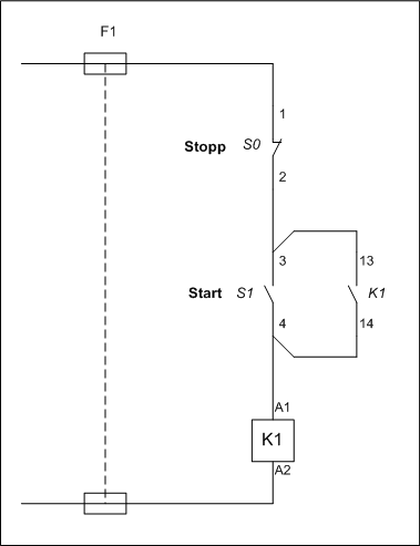

weebl Skrevet 15. november 2006 Skrevet 15. november 2006 (endret) her har du et skjema på en holdekobling. dette er bare styrestrømskjemaet da. hovedstrømskjemaet er standard med automat sikring, kontaktor, bitmetall, sikkerhetsbryter og motor. Endret 15. november 2006 av weebl

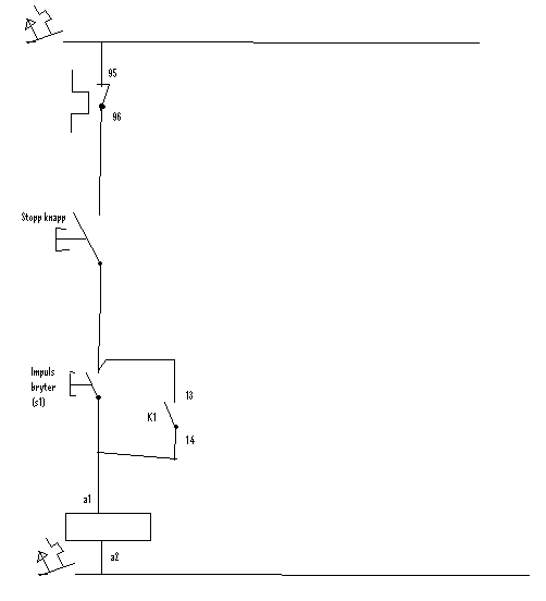

just-_-me Skrevet 15. november 2006 Skrevet 15. november 2006 (endret) her har du et skjema på en holdekobling.dette er bare styrestrømskjemaet da. hovedstrømskjemaet er standard med automat sikring, kontaktor, bitmetall, sikkerhetsbryter og motor. 7292508[/snapback] Koblingen din er feil, det skal være NC bryter på stopp-knappen! EDIT: Her er en "riktig" tegning: Endret 15. november 2006 av just-_-me
Melkekartong Skrevet 15. november 2006 Skrevet 15. november 2006 (endret) Hadde det vært meg som hadde vært læreren der, hadde jeg gitt feil. Man skal da alltid ha med nødstoppknapp Og evt. en servicebryter som bryter hovedstrømmen. *Mr. Smartypants*... but I got no pants! Endret 15. november 2006 av Melkekartong
weebl Skrevet 15. november 2006 Skrevet 15. november 2006 om han jobber med dette på samme vis som vi gjør på skolen min er det jo snakk om et lite stativ og da trenger man ikke nødstopp siden at stoppknappen er like ved. og ja servicebryteren er veldig nødvendig.
Melkekartong Skrevet 15. november 2006 Skrevet 15. november 2006 Nei, men stativet skal selvfølgelig vise hvordan man vil utføre ting i praksis, og i praksis er det krav til en nødstoppbryter selv om stoppbryteren er rett ved siden av
just-_-me Skrevet 15. november 2006 Skrevet 15. november 2006 Nei, men stativet skal selvfølgelig vise hvordan man vil utføre ting i praksis, og i praksis er det krav til en nødstoppbryter selv om stoppbryteren er rett ved siden av 7293766[/snapback] jada, jeg vet det, men den tegningen var litt "i farta" tegna. vet at man alltid skal ha en gedigen svær rød knapp, som også kalles for nødstopp.
perpyro Skrevet 16. november 2006 Skrevet 16. november 2006 Spørsmålet var vel hvordan en holdekrets fungerte og i det tilfellet trenges hverken nødstopp eller servicebryter. Holdekretser kan brukes til mere en bare og starte en motor med, den kan f.eks være en liten del av et stort styrestrømsskjema. 1
