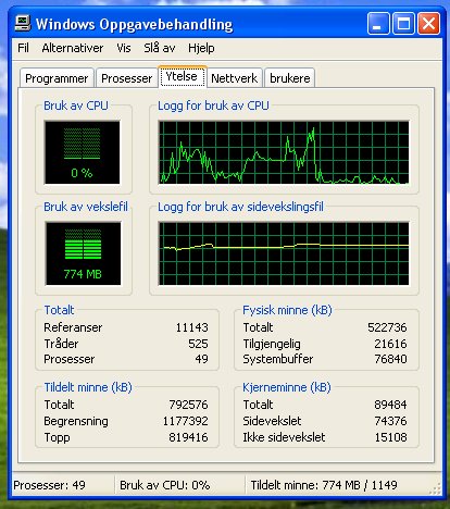

Mirawen Skrevet 29. november 2006 Forfatter Skrevet 29. november 2006 (endret) Se på bilde ! 7387746[/snapback] Prøver å legge ved et skjermbilde jeg tok mens jeg flyttet rundt på kamera i spillet. Høye innstillinger. (standard for det skjermkortet ser det ut til.) Edit: Ser ut til at det virket. Kan tippe de som mente jeg burde skaffe meg mer minne sitter og ler av meg nå. :!: Endret 29. november 2006 av Mirawen
andrvas Skrevet 29. november 2006 Skrevet 29. november 2006 Du har lukket en god del andre programmer antar jeg? Fatter ikke hvordan Sims 2 klarer å sluke såpass mye minne, maskinen til familien har bare 512MB RAM og der går det flytende
Mirawen Skrevet 29. november 2006 Forfatter Skrevet 29. november 2006 Du har lukket en god del andre programmer antar jeg? Fatter ikke hvordan Sims 2 klarer å sluke såpass mye minne, maskinen til familien har bare 512MB RAM og der går det flytende 7388212[/snapback] Har lukket det jeg kan tenke på at må lukkes. Norton sine ikoner her nede til høgre forsvinner ikke, men det skal være deaktivert. Mulig maskinen til famlien bruker grafikkinnstillinger som ikke er så høye?
Niern Skrevet 29. november 2006 Skrevet 29. november 2006 Du har lukket en god del andre programmer antar jeg? Fatter ikke hvordan Sims 2 klarer å sluke såpass mye minne, maskinen til familien har bare 512MB RAM og der går det flytende 7388212[/snapback] Har lukket det jeg kan tenke på at må lukkes. Norton sine ikoner her nede til høgre forsvinner ikke, men det skal være deaktivert. Mulig maskinen til famlien bruker grafikkinnstillinger som ikke er så høye? 7388240[/snapback] Har jeg vært deg Mirawen, så ville jeg nokk ha satset på 512 MB mer ram Det skal nokk fixe problemet =)
