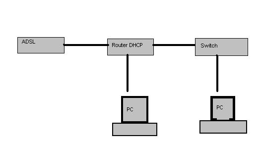

ranger** Skrevet 12. november 2006 Skrevet 12. november 2006 (endret) Hei. Skal sette opp et trådløst nettverk i et hus som allerede har et tråd-nettverk. Det eksisterende nettverket er beskrevet i vedlegget. Det jeg lurer på er hvordan jeg skal koble til den trådløse biten? Bør jeg bytte ut Ruteren som kommer etter ADSL modemet med en trådløs ruter? Noen forslag til hvordan dette kan gjøres på enklest og best måte? (grunnen til at det er en pc tilkoblet Routeren er at den befinner seg i en annen etasje) Endret 12. november 2006 av ranger**

Muffinman Skrevet 12. november 2006 Skrevet 12. november 2006 Bare å koble et ap til en av lan-portene på routeren du har nå. Eller du kan bruke en wlanrouter og ta en kabel fra lan-port på gammel router til lan-port på ny router. De fleste routere vil fungere som rene aksesspunkt om man kobler det slik, i motsetning om man kobler inn i wan-porten.
stigfjel Skrevet 12. november 2006 Skrevet 12. november 2006 Det letteste og mest problemfrie er at du skaffer deg et trådløst aksesspunkt.
ranger** Skrevet 13. november 2006 Forfatter Skrevet 13. november 2006 Hvor skal jeg koble på aksesspunktet? Og vil jeg trenge en trådløs switch( ? ) i tillegg?
stigfjel Skrevet 13. november 2006 Skrevet 13. november 2006 Hvor skal jeg koble på aksesspunktet? Og vil jeg trenge en trådløs switch( ? ) i tillegg? 7273401[/snapback] Aksesspunktet kobler du bare ganske enkelt direkte på switchen.
ranger** Skrevet 13. november 2006 Forfatter Skrevet 13. november 2006 Tusen takk, da gjør jeg det kjøper bare det aksesspunktet som står på annbefaling jeg da.. Noen invendinger?
stigfjel Skrevet 13. november 2006 Skrevet 13. november 2006 Tusen takk, da gjør jeg det kjøper bare det aksesspunktet som står på annbefaling jeg da.. Noen invendinger? 7274533[/snapback] Det ligger et par aksesspunkt fra 3Com i Anbefalinger. Men disse har gått ut, og det har kommet nye. Skulle du imidlertid få tak i dette aksesspunktet brukt, ville jeg slått til.
