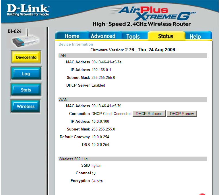

Jeg bruker uTorrent, men har problemer med forwarding av port på min router.
Jeg har en D-link DI-624 router og kjører uTorrent 1.6
Har sett på guide på portforwarding, men får det ikke til å funke. uTorrent ligger også på exceptions-listen på windows firewall, og jeg bruker heller ingen andre brannmurer.
Slenger med noen screens så dere kan se om dere finner noe som er galt.

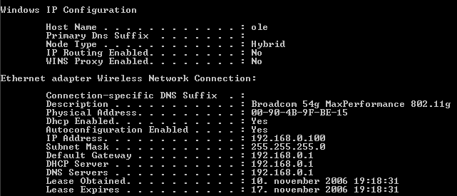

bilde 1: screen fra cmd->ipconfig/all
bilde 2: screen fra innstillingene på routeren
bilde 3: screen fra uTorrent sin sjekk om porten er åpnet

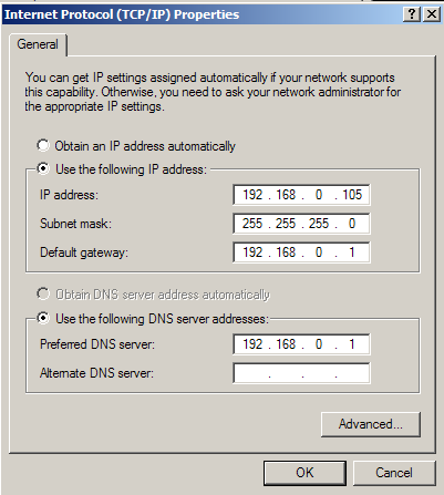

Fant ut at jeg ikke hadde det, men det hjalp ikke noe at jeg fikset det heller.

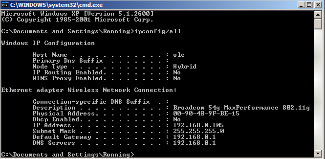

La ut noen nye screens som viser ny statisk IP og greier, men får fortsatt samme melding når jeg skal sjekke porten med uTorrent
D-Link instillinger
statisk IP
ipconfig/all

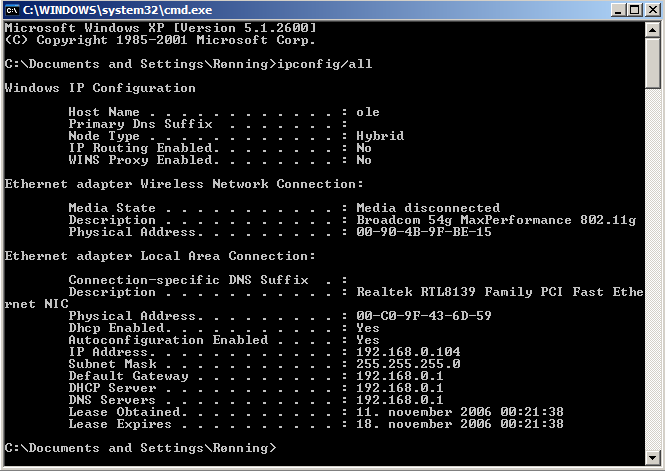

Fikk til å koble meg til med kabel og "motta IP-adresse automatisk".
ipconfig/all gav dette:
