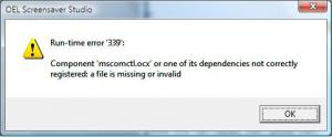

Skavold Skrevet 21. desember 2006 Skrevet 21. desember 2006 Crap... Får feilmelding når jeg starter programmet, først om at en Text-Art plugin mangler, og når jeg skal lage noe får jeg denne (se vedlagt bilde). Støtter det ikke Vista, eller? Prøver å kjøre i kompatibilitetsmodus også, men det hjelper ikke
Techpoint Skrevet 21. desember 2006 Skrevet 21. desember 2006 Crap... Får feilmelding når jeg starter programmet, først om at en Text-Art plugin mangler, og når jeg skal lage noe får jeg denne (se vedlagt bilde). Støtter det ikke Vista, eller? Prøver å kjøre i kompatibilitetsmodus også, men det hjelper ikke 7550590[/snapback] Såvidt meg bekjent finnes det ikke noen "ferdigutviklet" vista? (Og som da også kan være en stor grunn til at det ikke fungerer på din pc slik det skal....
Skavold Skrevet 21. desember 2006 Skrevet 21. desember 2006 (endret) Bedriftsversjonene av Vista er ferdige, og for salg (Business og Enterprise-utgavene)... Men, jeg kjører fortsatt RC (så-godt-som-ferdig-utgave), og det kan jo skape litt trøbbel. Testet det på filserveren min nå, og programmet starter i hvert fall! Den kjører XP SP2 Edit: Er det mulig å legge flere såkalte LKA-filer på en CD, altså flere bilde/video-samlinger? Litt kjipt å "sløse" en hel CD bare på ei fil på 1MB... Når jeg først var i siget laget jeg tre eller fire MOVIE-filer, og siden det kun er plass til en av disse pr. filpakke lurer jeg på dette. Endret 21. desember 2006 av OML

Skavold Skrevet 29. desember 2006 Skrevet 29. desember 2006 Jeg fikk ikke dette til å funke med min P70BT heller. Om du ser på spesifikasjonslisten til P80MP så står det at den er OEL Ready elns, det står det ikke på min, så jeg mistenker at det er det som er problemet. Det ligger rett og slett ikke software på spilleren så den tar i mot. Sendte en mail til Pioneer rett før jul (22. tror jeg) om ikke P70BT var kompatibel, men har enda ikke fått noe svar. Regner ikke med å få det før på nyåret, men jeg poster det her så fort jeg får noe. Jeg som hadde gledet meg til å kunne brife me Saabfilm og Skavoldlogo på stereoen... Jaja, sånn kan det gå ^^
Skavold Skrevet 2. januar 2007 Skrevet 2. januar 2007 Detta program kan inte användas till DEH-P70BT /Christian Pioneer Support Dette var svaret jeg fikk, så nå freste jeg avgårde en ny mail med spørsmål om det i det hele tatt er mulig å legge inn egne skjermsparere/bakgrunnsbilder på CD-spilleren...
