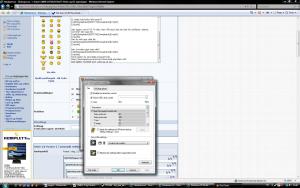

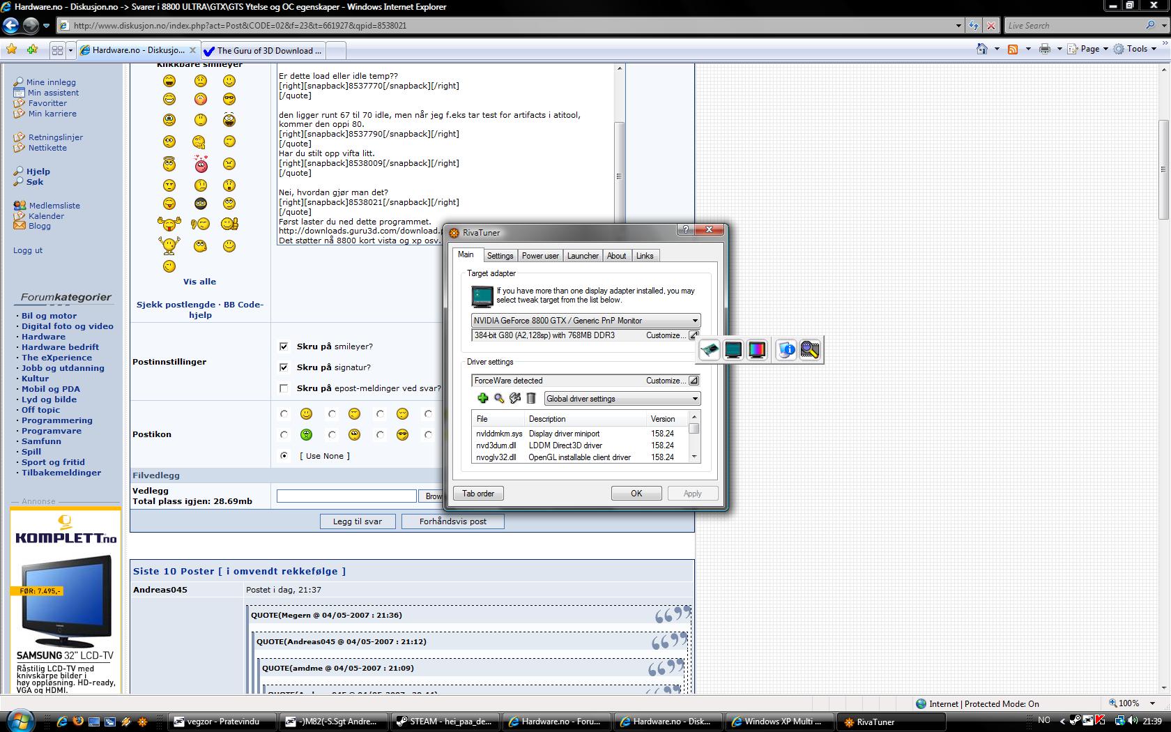

Først laster du ned dette programmet. http://downloads.guru3d.com/download.php?det=163
Det støtter nå 8800 kort vista og xp osv.
Bilde en: trykk på det symbolet som er ved siden av de 4-5 firkantene som er oppe. Det første fra venstre skal du da trykke på.post-108748-1178307731_thumb.jpg
Bilde to:Her kan du stille på vifta.post-108748-1178307756_thumb.jpg
Megern: Takk for den, skal prøves :D

8538111[/snapback]
Jepp, kortet har alerede synket til 59 grader idle :D Bruker nok ATI tool til å overclocke, liker det best. Her skal det clockes :D
