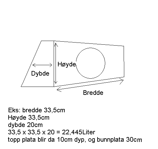

"Når det gjelder utregning er det vel lettest å regne først trekanten, så firkanten og så plusse dem sammen."
Skjønte du ikke det jeg tegnet til deg da eller? Volum = HØYDE x BREDDE x DYBDE...
Prøver igjen da ;)
kassa ble veldig brei på tegningen men...

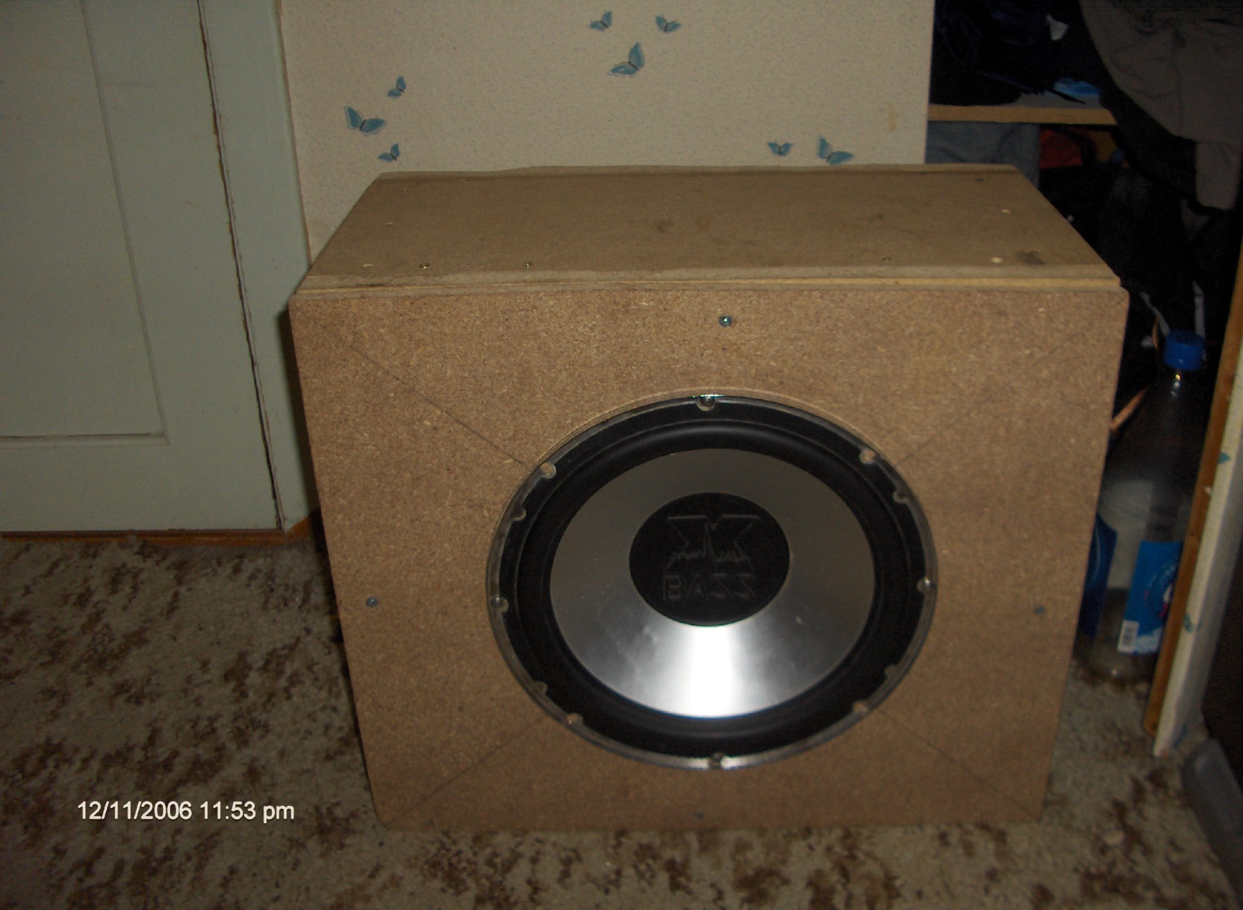

har en 55 liters trøkk kammer til en x-bass 12" som yte 300w rms spiller jævlig godt i den subkassen men d e elemente som avgjør hvor stor kasse og hvor mange liter den skal være=)

epifant det er snakk om rms watt? det er 600 w max power watt , bruker bare dn midlertidig for jeg venter på 4 mtx suber 12" det skal nok dunke....=)
