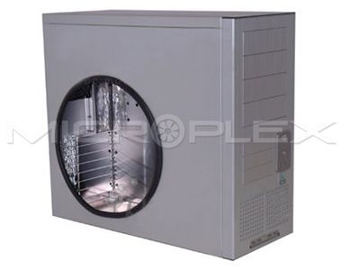

Ettermonterte plexi på mitt gamle kabinett.
Gikk ganske greit, men jeg fikk ikke med malen som det skal skjæres etter, så jeg måtte skjære litt på frihånd.
Åpningen skal gå ca. 3 mm utenfor kanten på glasset for at listen man fester med skal få plass.
(Ja bildet er mørkt siden jeg ikke vil vise frem mine elendige lakkeringsferdigheter)

Det du heller kan gjøre er å bare stikke til den lokale glassmester og få kjøpt deg en plexi-plate. Så stikker du på bygger'n e.l. og så kjøper du lim eller silikon der, det er sikkert minst like billig, pluss at du kan forme vinduet akkuret sånn som du vil ;)
Går også med en sånn dremel sak som spinner sinnsvakt raskt. Brukte en slik en for å sette denne viften inn i sidedøren på mitt Armor kabinett.
Kan love det ble mye bråk og alustøv ;)
