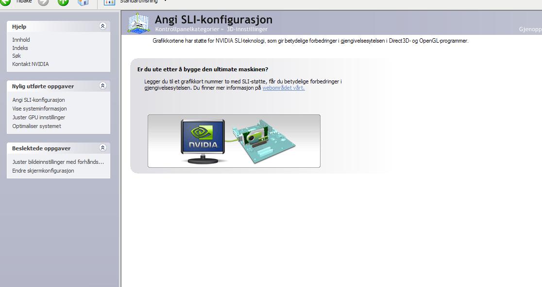

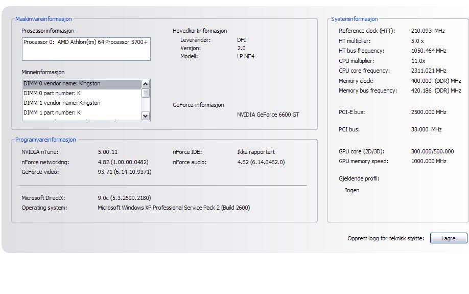

hei.. har satt inn begge skjermkortene og har satt på sli broen, også har jeg stilt på hovedkortet at det skal bruke sli og ikke 1 skjermkort, men enda så leser dt bare 1
skjermkortl,
dette gjelder gainward 6600gt 128 og 256 mb:S
Noen som veit hva problemet kan være`?

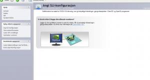

jo, du har den nyeste driveren...
Finner du kontrollpanelet til nvidia?
Hvis du høyreklikker på skrivebordet, så skal du få opp et valg der det står nvidia kontrollpanel.

Okei, da må du feilsøke litt i hardwaren din...
Du er sikker på at Bios-konfigen din er riktig?
Begge kortene har strøm?
Er broen helt på?
Sitter kortene helt nede i slottene?
Prøv å bytte om kortene
det er ikke strømm på kortene, det er ikke kontakt til det, broen er helt på ja, kortene er nedi slotene ja, men kan prøve og bytte plass pådem!
hva skal biosen stå på da? liksom var må være aktivert?
Gjorde et søk etter det kortet, og kom over dette;
Perhaps the "D" stands for "Double", since two x16-sized PCI-E slots are included on board, supporting two PCI-E video cards. Don't be confused though; this is NOT an SLI board. For official SLI support, you'll need to look into the Lanparty UT NF4 SLI-DR. The SLI-DR is identical in every way, except that the chipset is the "SLI" version of the NF4, and therefore you get "official" SLI support.
I say "official" because some websites have "found out" that you can very easily modify the chipset to enable SLI. Word is that NVIDIA will be taking measures to prevent this in future drivers however (and if you know anything about SLI, you'll know how utterly important it is to have the latest drivers installed). Also, DFI obviously does not include the 'bridge' adapter to join the two video cards, so you're on your own there as well.
http://www.hardcoreware.net/reviews/review-273-1.htm
