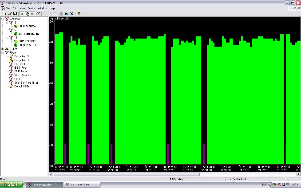

ullevål Skrevet 5. november 2006 Forfatter Skrevet 5. november 2006 Hei. Takk for tips. Dette er grafen som kommer frem i networkstumbler. Den beskriver mine problemer. Hvordan få grafen sammenhengende uten brudd? Ellers er det bare to andre nettverk på kanal 11 og 2, hvor jeg legger meg på kanal 6.
Lars Dongeri Oppholdsnes Skrevet 5. november 2006 Skrevet 5. november 2006 Du har jo kjempesterkt signal, så det burde fungere utmerket. ----------------------------------------------------------------------------------------------- Wireless Zero Config (WZC) guide WZC er et trådløs hjelpeprogram for Windows XP. Konflikt mellom WZC og tredjeparts software (som fulgte med hardwaren) viser seg ofte som pingspikes. Disse spikene viser seg på følgende måte om du pinger på internett i dosvindu: ping www.uio.no –t Svar fra 129.240.4.44: byte=32 tid=17ms TTL=248 Svar fra 129.240.4.44: byte=32 tid=17ms TTL=248 Svar fra 129.240.4.44: byte=32 tid=17ms TTL=248 Svar fra 129.240.4.44: byte=32 tid=1007ms TTL=248 Svar fra 129.240.4.44: byte=32 tid=17ms TTL=248 Disse høye pingverdiene gjentar seg jevnlig (ca 1 gang pr minutt) For å fikse dette problemet må du enten slå av og disable WZC eller tredjeparts software. Valget avhenger av hvilket som fungerer best for adapteret ditt. Endre WZC: Gå til Start >Kjør og skriv services.msc og klikk OK. Scroll helt ned og finn Wireless Zero Configuration og dobbelklikk. I Generelt bytter du oppstartstype to Automatisk eller Deaktivert etter behov. Start eller Stopp tjenesten.
ullevål Skrevet 5. november 2006 Forfatter Skrevet 5. november 2006 Ja signalet er av topp kvalitet, kontinuiteten er problemet. Å slå av WZC er ikke aktuelt da jeg kun kjører win-xp software (var bevist på dette da jeg formaterte sist) Ser at naboens signaler er fine uten brudd. Nei, dette gir jeg snart opp. Men, uansett takk for hjelpen.
