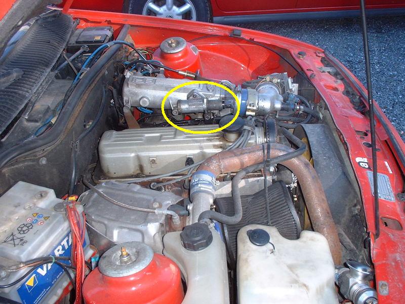

Hei hei. Jeg har en Ford sierra is 87'' (Och). Jeg må rense tomgangsventilen på bilen min, men hvor sitter den egentlig? Klarer noen å forklare meg det? eventuelt vise det på et bilde?

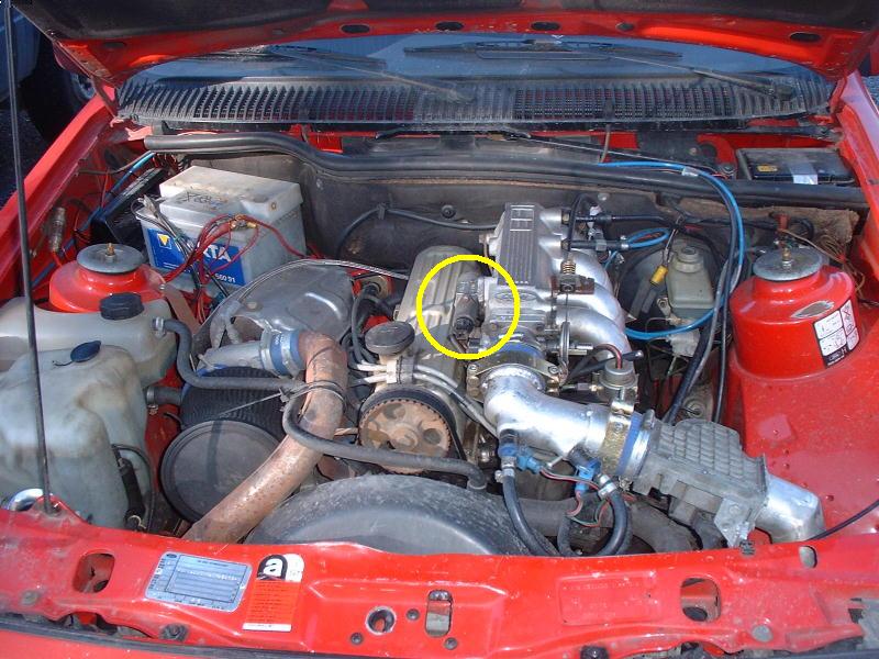

Her kan du se tomgangsmotoren. Den kan også sitte snudd andre veien. Du skrur den av innsuget og renser kanalene med forgasserrens, sjekk også stikkene i kontakten.
Husker vi bygde om slangen fra veivhusventilasjonen som gikk in før tomgangsregulatoren til å montere den etter pga olje samlet seg i regulatoren.Det var ett eget kit som ford leverte.
