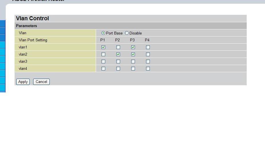

Vist routeren din støtter vlan så setter du di opp på vær sitt vlan.da er du helt avskilt.
