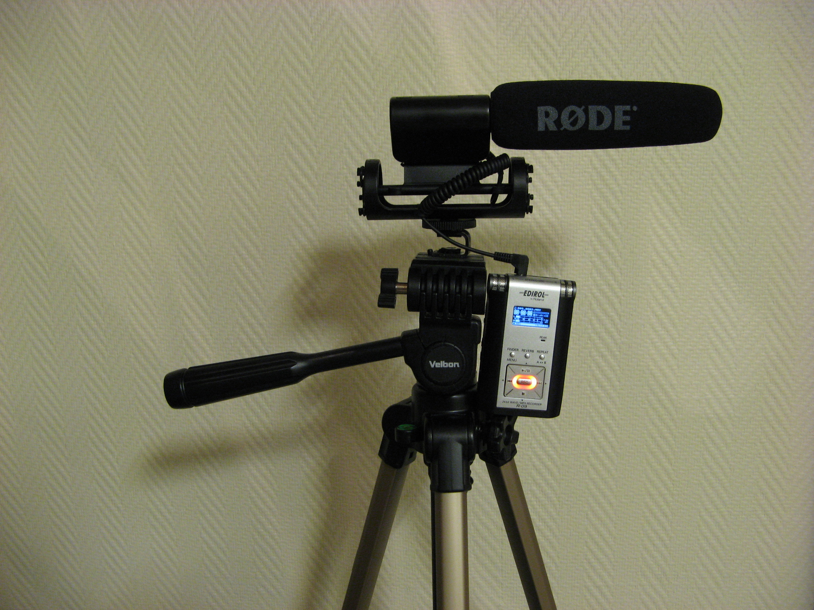

2Olav Skrevet 14. januar 2007 Skrevet 14. januar 2007 Har prøvd meg fram litt ang. lyd. Har et Panasonic NV-GS 300 videokamera, en Røde Videomic og en Roland Edirol R-09 Lydopptaker. Jeg har lagd to filer med forskjellig mic-opptak. Det ene jeg har lagd er stillhet. Fant ut at kameraelektronikken genererte en del støy, samt at Røde-micen forsterket veldig mye. Fila er på ca 2 min og er som følger: Kameramic - Rødemic rett i kameraet - Lydopptakermic - Rødemic tilkoblet lydopptakeren. Stillhet_div.MP3 På det andre opptaket fikk jeg min sønn til å spille litt trommer på gutterommet. Det er tatt opp på samme måte, og det som overrasker her, er de to siste innslagene. Hva låter best? Lydopptakeren eller Røde-micen. Vennligst gi tilbakemelding. Div.MP3 Ellers overstyrte Rødemicen en del ved høye lyder. Kunne justere ned dette til ønsket nivå via lydopptakeren. Måtte dessverre komprimere disse filene til Mp3 da Wav-filene ble over 20mb store.

2Olav Skrevet 14. januar 2007 Skrevet 14. januar 2007 Hva slags opptaker er det egentlig? Tar den opp i 24 bit? 7719396[/snapback] Rolandopptakeren tar opp valgfritt i 24-bit wav, 16-bit wav, mp3-320kbps, mp3-224kbps, 192kbps osv. På stillhet brukte jeg max følsomhet på det som kunne justeres, og det er bare lydopptakeren som kan justeres manuellt evt. sammen med Røde-micen. Jeg syns faktisk lydopptakeren angir et riktigere lydbilde enn Røde-micen, og de oppgir også større frekvensområde på lydopptakeren. Vurderer å kutte ut Røde-micen og kun bruke lydopptakeren i fremtiden. Kunne vært artig og prøvd den sammen med Røde NTG2 også, men har ikke tilgang.

2Olav Skrevet 6. mars 2008 Skrevet 6. mars 2008 Edirol R-09 fungerer helt supert til det meste. Min sønn og bandet han spiller i, bruker den blant annet som studiorecorder, med godt resultat. Ufordelen er jo at du ikke kan sette den på en bom, da du er avhengig av å justere på knappene. Kunne også sikkert vært en fordel å hatt mic-en oppå kameraet, for prater folk ved siden av deg, høres jo dette. Utendørs er det jo en svakhet om det blåser, men det går an å bestille en skumgummihette til denne opptageren. Skal bestille den, så har ikke erfaring med den med vindhette enda.
