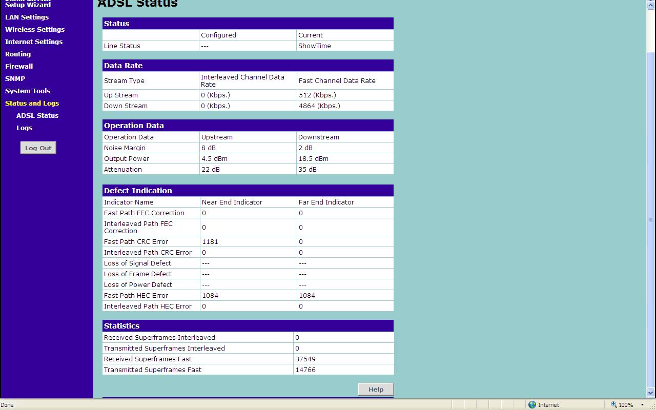

Nedlastningshastigheten er veldig bra, både måling og fil nedlastning går fort, og i følge ruterens logg mister den ikke linjen helt (bytter ikke IP). Men jeg var nå inne å så nærmere på adsl status på ruter/modem (3Com) og reagerer litt på hastigheten som nå står der: 4864/512. Er ikke det veldig høyt når jeg har Online pluss 3000/350?
Målt nedlastningshastighet ligger som regel mellom 3100 til 3800.
Virker ikke til å være noe system i mine problemer, kan se en halvtimes nett-tv, eller den kan stoppe etter 2 minutter, samme med trege sider, virker helt tilfeldig.
Er det noen her som kan ta en titt på status bildet mitt og vurdere signal/støy og annen informasjon der, og si om noe der tilsier at jeg har problemer?

Men hadde vært veldig interessert i om noen kunne se litt på de tallene i ADSL status jeg la ved i første post.
Jeg vet ikke hva som er normale verdier, men det kan for meg se ut som det er en viss sammenheng mellom i alle fall det feltet som heter "Downstream Noisemargin".
I går når jeg hadde mye problemer var den nede på 1,5 dB (2 dB når bildet ble postet)
Nå idag, har jeg så langt ikke hatt noe problemer, og jeg ser også at Downstream Noisemargin nå viser 3,5dB. Tallene sier ikke meg allverden, men forskjellen er jo stor, og jeg får intrykk av at jo høyere tall, jo mindre trøbbel.
Lurer også da på om ikke de andre, spesielt "Defeckt indication" feltene også gir nyttig informasjon til de som kan tolke dette?

Såg på screenshotet ditt men jeg fikk ikke så mye ut av det desverre. Har ikke noe erfaring med den boksen der som du har.

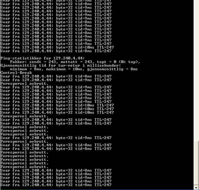

Støymarginen skal vel helst ligge over 5-6dB. Tipper du vil få en bedre linje med lavere hastighet. For å se hva som skjer med linjen kan du prøve å pinge over en tidsperiode.
ping www.uio.no -t
Hos meg får jeg følgende resultat

"somewhere between 4-8db of noise margin DSL craps out with typical modems"
Avstand til sentral på ca 3600M noe langt.
Er veldig intresant fått hørt hav du opplever om du prøver Thomson modemet ditt...
Om samme avbrudd skjer da, kan det nok ligge noe i linjelengen.
Ja takk for tipset med ping over tid la7dfa-com, jeg testet å la den gå en stund og resultatet gjenspeiler mine problemer. Jeg fikk over ca 250 sendte pakker gjennomsnitt på 8ms, så ping er bra, men så skjer det plutselig; "foresplørsel avbrutt" noen ganger.
Men føler meg nå ganske sikker på at dette med noisemargin har en sammenheng med problemet, prøvde sent i går kveld å se nett-tv, og det var helt håpløst, datt ut hele tiden. Når jeg da sjekket modem lå noisemargin downstream på 1dB. Når jeg prøvde å måle hastighet på It avisen fikk jeg godt over 4000, så det er jo langt over hva det skulle vært. Problemet er jo bare at jeg har hastighet som er helt ubrukelig til annet enn å nettopp måle hastighet :p

Legger ved ping resultat.

Etter litt frem og tilbake med Telenor support lagde de en feilrapport på min linje. Som jeg trodde viser det seg at hastigheten i mitt modem må ha blitt satt opp, til tross for alt de liret av seg om at man ikke kunne måle hastighet med feks speedometer her på HW. Så de tallene som sto i mitt modem var (som jeg lurte litt på tidligere) høyere enn mitt abbonement tilsier. I alle fall har jeg nå avlest på modem fått 3600 i steden for 4800, og nedstrøm støymargin gikk opp fra 1,5 til 11,5 nå. Har ikke hatt noe mer "venter på svar" så langt, så håper det fortsetter slik.
Så da har jeg nok litt valget mellom pest eller colera her, rask linje, eller stabil linje. Da må det selvsagt bli stabil linje, selv om jeg syns det er litt kjedelig at jeg betaler for 3000 men stort sett får 2600 i målt hastighet.
