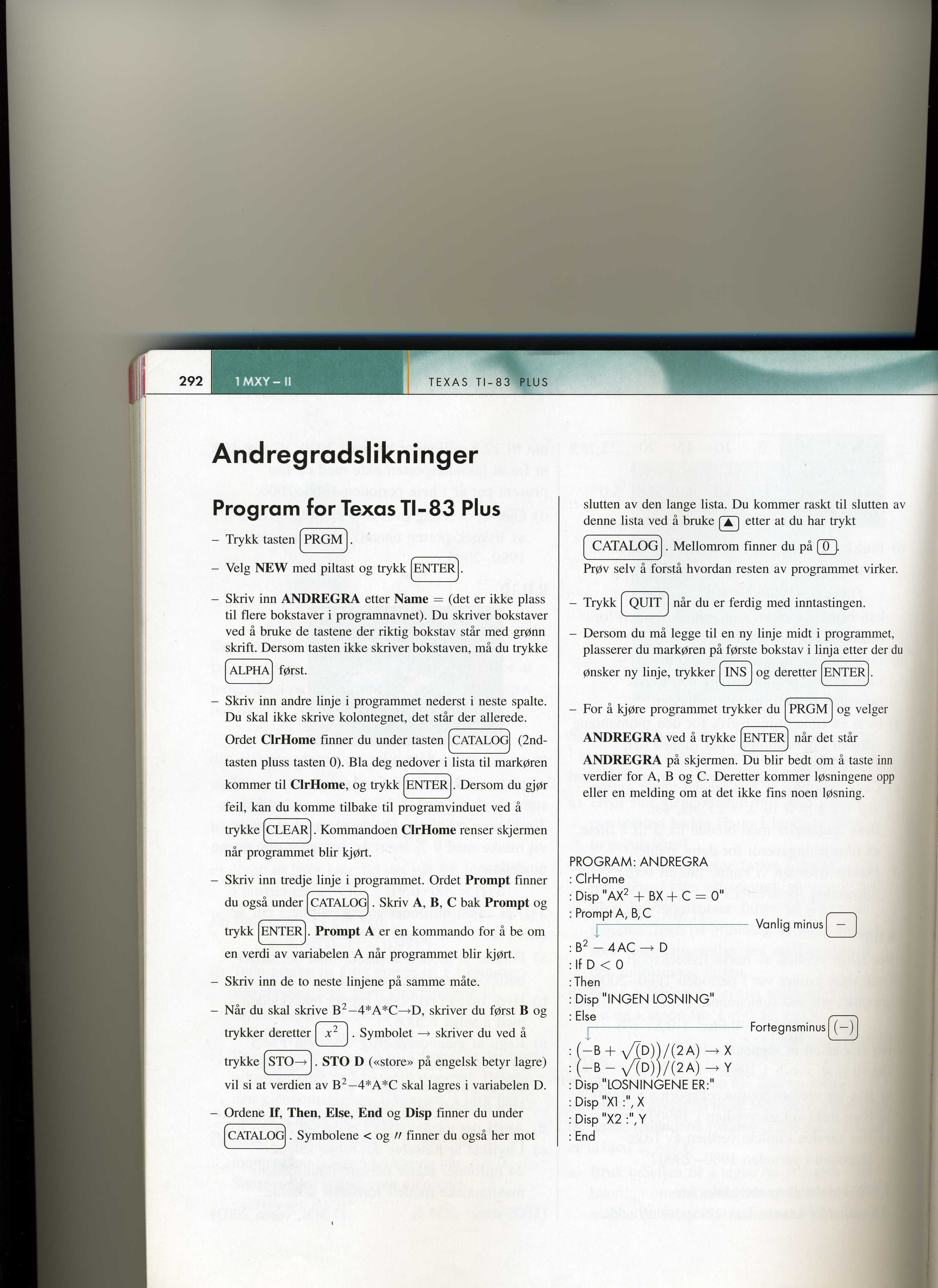

Road11 Skrevet 18. oktober 2006 Skrevet 18. oktober 2006 (endret) Jeg fant scanneren nå etter å ha lett en stund, så jeg kan scanne instruksjonene til deg, om det hjelper. EDIT: Det bildet ble jo gigantisk, hold on. Legger ved filen. Endret 18. oktober 2006 av Road11
Anterialis Skrevet 19. oktober 2006 Forfatter Skrevet 19. oktober 2006 (endret) Hjertelig takk! Ja var "STO->", ikke "-" og ">". STO as in "Store" fra eng. "å lagre". Da maker det sense også fordi du lagrer formelen inn i en verdi =) Et lite annet spørsmål, litt OT: Hvordan kan jeg slette ett program? Liksom fjerne det helt fra "PRGM" tasten? EDIT: Og hvordan kan jeg lage ett program hvor jeg først lagrer x-verdien, så skriver jeg en formel? Feks: ville blitt noe slikt noe i c++, tror jeg :s (forkortet) double X cout << "X = ?"; cin >> X (så her vil jeg skrive formelen, og der jeg skriver X vil tallet som er lagret komme inn) Vet ikke om det er noen som skjønte mitt poeng, men poenget er i alle fall at om jeg får oppgaver hvor x er oppgitt, kan jeg bare lagre x-verdien først, så skrive hele formelen med x (i stedet for å skrive tallet som erstatter x) i . Feks X^2 + 4/x =. Forslag?? Foresten, hvilket programmeringsspråk bruker kalkulatoren? Endret 19. oktober 2006 av w3p
