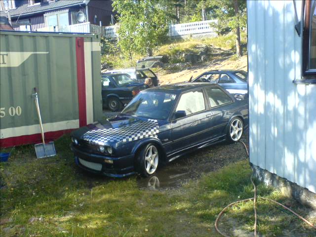

jeg lurte på om bmw 325i er en bra bil?? den birker i bra teknisk stand da... d er null rudt, eu/ok, sentrallås, 17" OZ, trimma til 220hk, gått 40,000km etter d, 89mod, 4x4, til ca 40 000kr...
bra eller dårlig?? har ikke så mye greie på bmw...
hvordan er di på rust?? har di andre svakheter?
på forhånd, Takk

Synes kanskje denne ser litt hardkjørt og sliten ut? Med tanke på at den er brukt av ungdommer FØR du kjøper den. Jeg har sans for E30, men da må den være orginal, liker ikke plastikk på E30! Det er svært lite kledelig synes jeg, dessuten kan det skjule masse rust.. Tipset mitt er å kjøpe en 320 i stedet for 325! Da sparer du dessuten masse i forsikringskostnader
nei spørs d da :p men tror jeg larver å kjøpe den... er flere som har advart meg av folk jeg har spurt, å syn den var kriminell til å ruste
