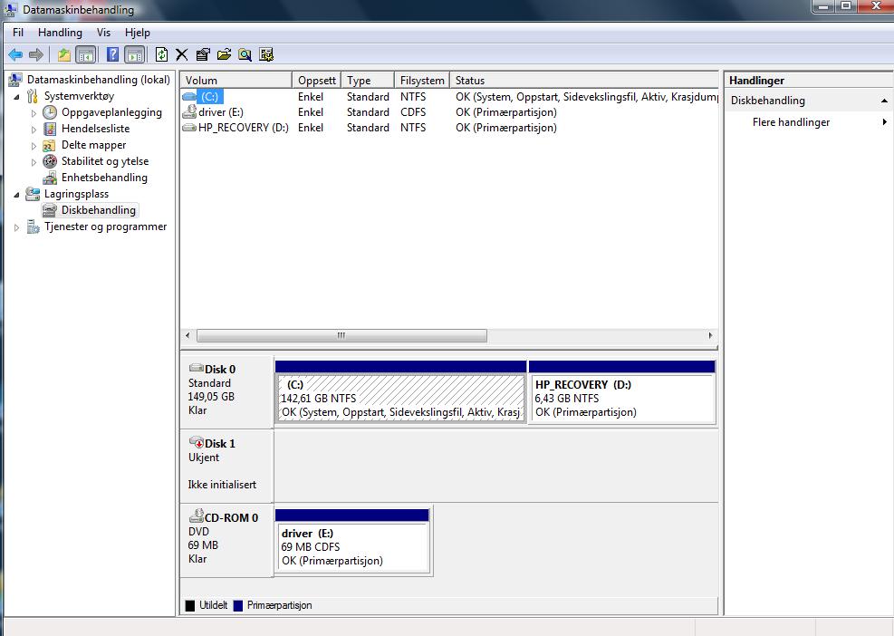

Pinnedyr Skrevet 8. mai 2009 Skrevet 8. mai 2009 Hva legger du i "andre plasser"? Hvis du har sett i Diskbehandling så ville det vært naturlig at du nevnte det. Takk for tipset, ukjent territorie dette. Disken kommer opp som "Ukjent - ikke initialisert" under Diskbehandling. Skjønner jeg må initialisere den, men hva vil dette egentlig si? Er det det samme som å formatere harddisken? Har data inne på harddisken som jeg _må_ ha.

Hårek Skrevet 8. mai 2009 Skrevet 8. mai 2009 Vises den virkelig i Diskbehandling? Skulle gjerne sett et bilde av det, for her ser det ut som den ikke er ikke lesbar. Og da vil du heller ikke kunne initialisere den.

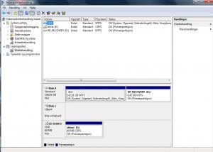

Pinnedyr Skrevet 8. mai 2009 Skrevet 8. mai 2009 Vises den virkelig i Diskbehandling? Skulle gjerne sett et bilde av det, for her ser det ut som den ikke er ikke lesbar. Og da vil du heller ikke kunne initialisere den. Joda, den vises der (se vedlegg). Mener også at jeg kjenner disken blir varm med strøm på, håper det er et tegn på at det er liv i den?
Hårek Skrevet 8. mai 2009 Skrevet 8. mai 2009 OK, 'Ukjent' der, da er det nok ikke kontakt med disken, bare med adapteret. Og det var det samme da du koblet rett på IDE kabel? Kan tro det er en defekt disk.
Pinnedyr Skrevet 9. mai 2009 Skrevet 9. mai 2009 Skal prøve å koble direkte via IDE-kabel igjen senere i kveld på den stasjonære hjemme og se hva som kommer opp. Men jeg har lyst til å prøve å trykke "initialisere" her nå, men tør ikke da jeg ikke vet om den automatisk blir formatert eller om jeg får opp et nytt vindu med bekreftelse, evt. noe á la "initialisere uten formatering"-valg. Kan noen svare meg på det? Kjører Vista her på laptopen og så vidt jeg har forstått så er det et av ankepunktene ved Vista; den tar egne avgjørelser uten at man selv egentlig er klar over hva som foregår?
Hårek Skrevet 9. mai 2009 Skrevet 9. mai 2009 Initialisere betyr å skrive ny MBR. Det inkluderer å skrive en tom partisjonstabell. Når partisjonstabellen er tom vil disken vises som "Utildelt", og man må lage en partisjon. Deretter må partisjonen formateres. Tanken om å "initialisere uten formatering" er derfor helt meningsløs.
