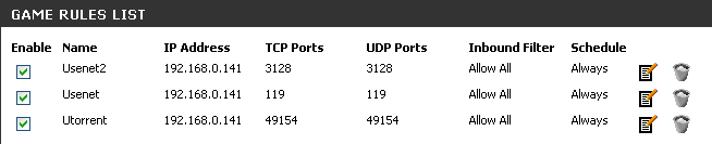

Uderzo Skrevet 8. oktober 2006 Skrevet 8. oktober 2006 Jeg holder på å rive av meg håret her. "Portforwardingen" vil rett og slett ikke fungere. Nettverket er slik: linje --> billion 5102(bridge mode) -->D-Link 4300. Den første porten jeg åpna var 49154. Den funker som bare det, men alle portene jeg har prøvd å åpne etter den, har ikke funket. Hva i all verden er galt ?? Hvorfor vil ikke de andre portene åpnes ? Jeg har fulgt portforward.com guiden til punkt og prikke. Noen som har noen tips ?
Uderzo Skrevet 8. oktober 2006 Forfatter Skrevet 8. oktober 2006 (endret) Slik ser det ut på ruteren. Port 49154 funker fint, men de to andre portene funker ikke edit: Utorrent sin innebygde "port checker" sier portene er åpne, men canyouseeme.org sier at dem er stengte. Hvilken skal jeg stole på ? edit2: canyouseeme.org ser ut til å sjekke om porten er i bruk. Så hvis jeg kjører et program som bruker porten får jeg opp at den er åpen. Stenger jeg programmet sier nettsiden at porten er stengt. hmm, da ser det ut til at porten er åpen alikevel. jaja, da har jeg klart å resonnere meg fram til løsningen på et ikke eksisterende problem, hehe. Endret 8. oktober 2006 av Uderzo

brazir Skrevet 9. oktober 2006 Skrevet 9. oktober 2006 (endret) Hehe. Prøv dette da. Under Virtual server Sett opp f.eks. utorrent Velg maskina du skal bruke fra Select machine Velg port. (Samme på private og public) Allow all Always Save. Reboot hvis den sier det.......Kanskje det funker? Orker ikke prøve nå. Sitter med RealVNC fra jobb og frykter jeg kanskje mister kontakten hvis jeg prøver (Kan sette opp samme port på forskjellige maskiner med denne måten. Prøvde nettopp.) Endret 9. oktober 2006 av brazir
Uderzo Skrevet 9. oktober 2006 Forfatter Skrevet 9. oktober 2006 Ser ut til å fungere det. Utorrent sin innebygde "port checker" sier i hvert fall at porten jeg åpnet via "virtual server" er åpen
