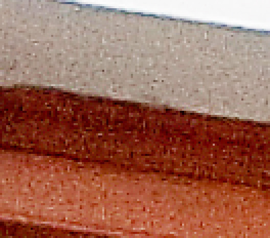

Bringisen Skrevet 3. oktober 2006 Forfatter Skrevet 3. oktober 2006 (endret) Kan du legge ut et eksempel sånn at vi får se hvordan det ser ut? 6989712[/snapback] Skal få lagt ut bildeeks senere , men sitter på jobben nå og har ikke tilgang til bildene. Var kanskje litt kjapp med innlegget før jeg hadde bildet tilgjengelig. Dette er et eksempel på et 100% forstørret del av bildet med 100 ISO. Men bildet her er tatt på 1/20sek og blender f4 på 17-40en. Jeg ser godt støy i den røde vinduskarmen. Det er kanskje normalt ? Når jeg ser igjennom bildene mine så ser jeg at de aller fleste bildene er meget bra når eksponeringen er gjort manuelt og mer riktig , så det er tydelig at riktig eksponering har mye å si også for fargestøy. Endret 3. oktober 2006 av helge.bringeland

Bringisen Skrevet 3. oktober 2006 Forfatter Skrevet 3. oktober 2006 Har lagt ut et bilde eksempel på en redigert post.
Kristallo Skrevet 3. oktober 2006 Skrevet 3. oktober 2006 (endret) Jeg har forstørret en del og gjort den lysere sånn at det er lettere å se strukturen i støyyen, mange korte horisontale og vertikale linjer. Med første øyenkast så synes jeg ikke det ser korrekt ut. Jeg har sett noe lignende på Nikonkameraer men da etter ganske brutal behandling av undereksponerte bilder. Hvilken behandling har bildet gått igjennom etter at det forlot kameraet? Endret 3. oktober 2006 av Kristallo
Bringisen Skrevet 3. oktober 2006 Forfatter Skrevet 3. oktober 2006 Jeg har forstørret en del og gjort den lysere sånn at det er lettere å se strukturen i støyyen, mange korte horisontale og vertikale linjer. Med første øyenkast så synes jeg ikke det ser korrekt ut. Jeg har sett noe lignende på Nikonkameraer men da etter ganske brutal behandling av undereksponerte bilder. Hvilken behandling har bildet gått igjennom etter at det forlot kameraet? 6993146[/snapback] Bildet er RAW konvertert i PS CS2 med auto innstillinger i dette tilfellet , og så har jeg justert fargene opp litt i RAW konverteringen. Deretter lagret som JPG og en forsiktig oppskarping i USM. Bildedata: ISO 100 1/20sek f 4.0 32mm med EF 17-40mm. Ellers ser jeg at serienummeret begynner med 04 , så det er jo en av de modellene som det ble referert til.
olar0701 Skrevet 3. oktober 2006 Skrevet 3. oktober 2006 Jeg har forstørret en del og gjort den lysere sånn at det er lettere å se strukturen i støyyen, mange korte horisontale og vertikale linjer. Med første øyenkast så synes jeg ikke det ser korrekt ut. Jeg har sett noe lignende på Nikonkameraer men da etter ganske brutal behandling av undereksponerte bilder. Hvilken behandling har bildet gått igjennom etter at det forlot kameraet? 6993146[/snapback] Har også sett dette "fenomenet" på enkelte bilder, men da som et resultat av for "hard" pressing for å få bildet skarpt
birk88 Skrevet 8. oktober 2006 Skrevet 8. oktober 2006 Du er sikker på at autojusteringen i CS2 Raw ikke har "lysnet" bildene for mye? Får ihvertfall noe som ligner ditt bilde hvis jeg har bommet på eksponering (undereksp.), og CS2 Raw korrigerer for dette.
Bringisen Skrevet 8. oktober 2006 Forfatter Skrevet 8. oktober 2006 Du er sikker på at autojusteringen i CS2 Raw ikke har "lysnet" bildene for mye? Får ihvertfall noe som ligner ditt bilde hvis jeg har bommet på eksponering (undereksp.), og CS2 Raw korrigerer for dette. 7024992[/snapback] Jepp , det er nok årsaken. Jeg har brukt litt tid på dette i det siste og har funnet ut at når bildet er eksponert litt mye til venstre hvis vi snakker om histogrammet (dvs litt mørkt bilde) så kommer dette støyet når jeg i RAW konverteringen drar histogrammet mot høyre(for å lysne bildet). I dette tilfelle +1,30 , noe jeg trodde skulle gå greit , men som tydeligvis er for mye. Det jeg har lest meg frem til , er at man bør eksponere til høyre i histogrammet når man tar bildet og heller gjøre bildet litt mørkere om det trengs. Da skal ikke denne støyen oppstå. Men det er lett for at man brenner ut noen lyse partier , så man må jo være forsiktig. Jeg har sett mange artikler om dette , men ante ikke at for mørk eksponering kunne gi så mye støy som dette på en støymester som 30D .
