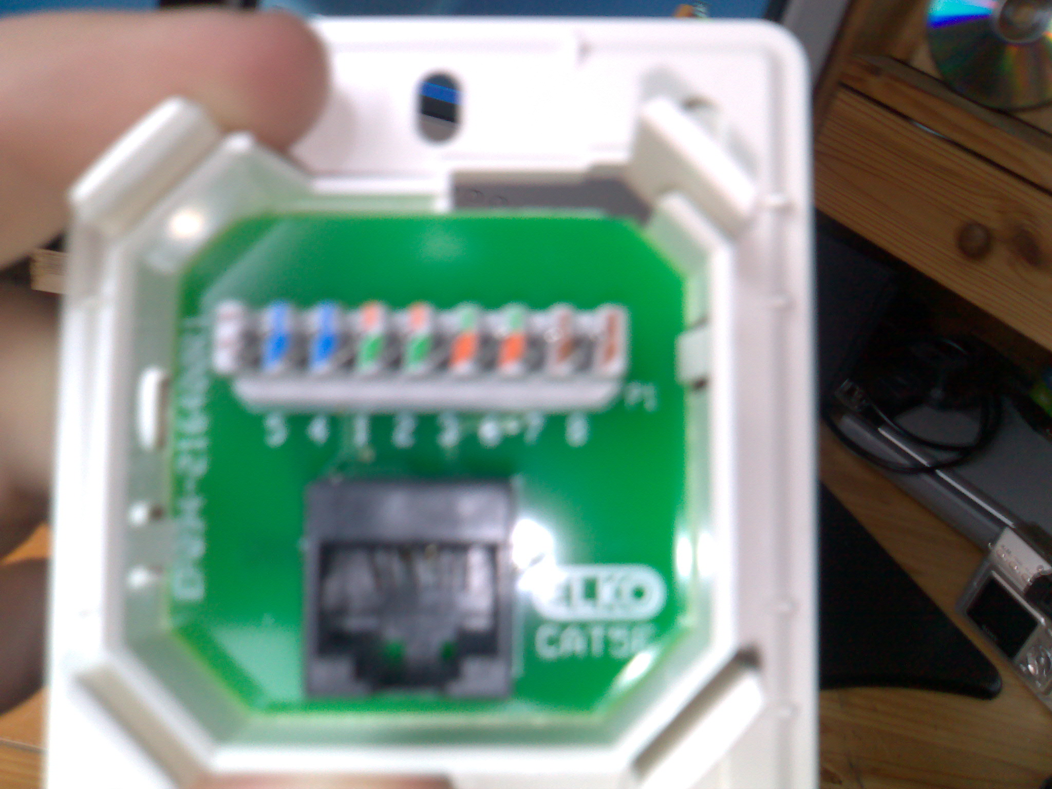

PROuser Skrevet 3. oktober 2006 Skrevet 3. oktober 2006 Når man skal sette kabelen fast i vegguttaket, så trenger man vell ikke å avisolere hver leder? Og, i hvilke rekkefølge skal man sette de forskjellige kablene i selve boksen? 6991777[/snapback] Trenger ikke avisolere lederne.. Pleier å stå fargekoden på kontaktene.. Varierer fra type til type.. Kan være 1 Hv/brun 2 Brun 3 Orange 4 Hv/blå 5 Blå 6Hv/Orange 7 Hv/Grønn 8 Grønn
kvase Skrevet 3. oktober 2006 Skrevet 3. oktober 2006 Lag dine egne nettverk kabler http://www.hjelperdeg.net/modules/wfsectio...hp?articleid=35
christian1986 Skrevet 4. oktober 2006 Forfatter Skrevet 4. oktober 2006 (endret) Når man skal sette kabelen fast i vegguttaket, så trenger man vell ikke å avisolere hver leder? Og, i hvilke rekkefølge skal man sette de forskjellige kablene i selve boksen? 6991777[/snapback] Trenger ikke avisolere lederne.. Pleier å stå fargekoden på kontaktene.. Varierer fra type til type.. Kan være 1 Hv/brun 2 Brun 3 Orange 4 Hv/blå 5 Blå 6Hv/Orange 7 Hv/Grønn 8 Grønn 6992480[/snapback] Men, kan jeg drite i det, og bare legge det som jeg vil bare jeg gjør det make? På denne kontakten så står det 54123678 Endret 4. oktober 2006 av christian1986
Lars Dongeri Oppholdsnes Skrevet 4. oktober 2006 Skrevet 4. oktober 2006 Fargekodene stemmer nok, men grunnen til at det er 5 & 4 først er at det er montører som skal koble til telefon på de to
christian1986 Skrevet 4. oktober 2006 Forfatter Skrevet 4. oktober 2006 Fargekodene stemmer nok, men grunnen til at det er 5 & 4 først er at det er montører som skal koble til telefon på de to 6997121[/snapback] Fargekode? De to første er blå, så orange grønn, så grønn orange og så brun. Blir liksom ikke noe klokere av den grunn...
Lars Dongeri Oppholdsnes Skrevet 4. oktober 2006 Skrevet 4. oktober 2006 Du sier noe der, var litt ut av fokus både jeg og bildet. Uansett hvordan du gjør det, så er det greit å koble slik at det blir parvis. 1 hvit/orange 2 orange 3 hvit/grønn 6 grønn 4 hvit/blå 5/blå 7 hvit/brun 8 brun 1+2 og 3+6 er de to parene som brukes i 100Mbit nettverk. Alle brukes hvis det er Gbit. Bruker du 100Mbit har du muligheter for å koble på f.eks 2 telefonlinjer i tillegg til nettverket.
JacEr Skrevet 4. oktober 2006 Skrevet 4. oktober 2006 En liten rettelse, la7dfa-com, 4 er blå og 5 er hvit\blå
Lars Dongeri Oppholdsnes Skrevet 4. oktober 2006 Skrevet 4. oktober 2006 En liten rettelse, la7dfa-com, 4 er blå og 5 er hvit\blå 6997302[/snapback] Er enig i den. Rett skal være rett! Men det ville ha virket bra uansett vei
Mr.Elendig Skrevet 4. oktober 2006 Skrevet 4. oktober 2006 (endret) fra venstre: kvit/blå - kvit/orange - kvit/grøn - kvit/brun (Følg fargemerkingen.......) Bruk krone LSA+ verktøy (kronetang) La kappen være på så langt som mulig, og ikkje tvinn opp para. Endret 4. oktober 2006 av Mr.Elendig
