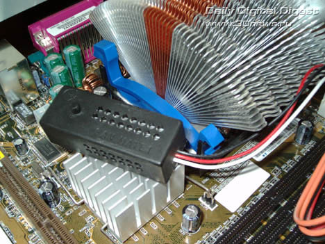

Changis Skrevet 2. oktober 2006 Skrevet 2. oktober 2006 hvis du kan styre vifter i bios, saa kan du bare koble VF900Cu rett til f.eks. case fan eller CPU fan (ledningen fra vifta er veldigg kort) ellers foelger det med en styrings enhet: den kan jo selvfoelgelig ligge inne i kabinettet en eldre utgave, men ca samme str. (men da maa du aapne for aa stille, men sett den paa rundt 60-80% saa hoerer du sikkert ikke noe av vifta da maskinen er lukket.
Itw Skrevet 2. oktober 2006 Forfatter Skrevet 2. oktober 2006 Ok ja har vært borti sånne "fanmates", eneste er at når jeg spiller, har jeg jo lyd, så da er det greit med litt bråk + at skjermkortet blir varmere, men er jo my arbeid å skru av dekslet og på igjenn for hver gang man skal spille da.. Men det er jo bare en bitte liten vri bryter så kan jo lodde den løs å sette den bak dekslet til lyd osv i front da, de kan jo bli bra:) Kjøper zalman jeg tror de passer meg best:) Bestiller bare den dyreste, regner med den kjøler best? Tusen takk for all hjelp, veldig kjekt å få flere vurderinger og forslag hjelper godt på Mvh ITW
