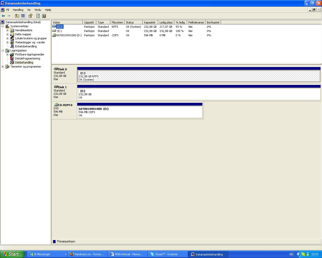

Hårek Skrevet 25. september 2006 Skrevet 25. september 2006 (endret) Hmm, enda en med dette problemet. Kunne du vise hvordan Disk Management hos deg ser ut? http://www.theeldergeek.com/disk_management.htm Vet ikke hva dette skyldes, men skulle likt å finne det ut da det ikke skal skje. Antar du kan redde filene med recovery program. EasyRecovery er enkel å bruke. http://www.ontrack.com/easyrecoverydatarecovery/ Endret 25. september 2006 av hårek
Kvammis Skrevet 25. september 2006 Forfatter Skrevet 25. september 2006 Disken ser helt normal ut i disk management. Skal prøve med EasyRecovery. Takkar.
Hårek Skrevet 25. september 2006 Skrevet 25. september 2006 Gidder du legge ut et slikt bilde? Er nysgjerrig på å skjønne hva disse problemene går ut på.
Hårek Skrevet 25. september 2006 Skrevet 25. september 2006 (endret) Takk. Vi hadde en liten diskusjon for noen dager siden om slikt kunne være forbundet med bruk av extended partisjon, men her har vi i alle fall en primærpartisjon. Informasjonen om filsystemet er borte. La oss høre om du klarer å redde filene. Som et forsøk, kan du så prøve å kjøre FIXBOOT fra Recovery Console? http://www.microsoft.com/resources/documen...t.mspx?mfr=true Endret 25. september 2006 av hårek

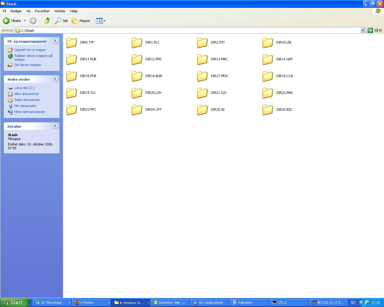

Kvammis Skrevet 16. oktober 2006 Forfatter Skrevet 16. oktober 2006 Har ikke akkurat prøvd så veldig mye. Men prøvde å bruke "EasyRecovery". Resultatet av det ble.. Vel ja, ikke så veldig bra (se bilde) Kompis snakket om at man kunne fikse det i filsystemet elns, noen som vet noe ?
