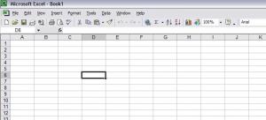

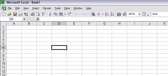

cmi Skrevet 22. september 2006 Forfatter Skrevet 22. september 2006 Sånn ser min Excel ut... hva mener dere med rad en og to??
Harald Staff Skrevet 22. september 2006 Skrevet 22. september 2006 Hvilket smart hode var det som fant på å sette A2 til 'frys' når det faktisk er rad 1 som skal fryses? Si det du. Men tommelregelen er: Gå til den første cella som skal kunne bevege seg, og Frys. Personlig har jeg mer usnakket med han som fant opp at folk må Ctrl ALt Delete hver oppstart operativsystemet skal arbeide. Han (definitivt en mann) har solgt utallige Mac'er.
