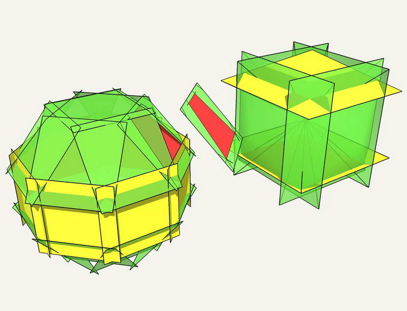

bjornkn Skrevet 14. april 2007 Skrevet 14. april 2007 Det er mye forvirring rundt hva man skal kalle det. Dagens "ord" er nok NPP, som står for No Parallax Point. Andre ord som brukes er Entrance Pupil og nodal point (som visstnok er feil). Prinsippet er jo egentlig enkelt - at man står inne i en kule og skal fotogafere hele innsiden - og da må man ha overlapp for å få med alt. Som vist på vedlagte bilde, med 120-graders fov til høyre, og 60-graders fov til venstre. Man trenger mange bilder med lav fov, og får da også voldsomt mange piksler til slutt.. Begge har nok litt lite overlapp. Har du noen resultater å vise? Lykke til!

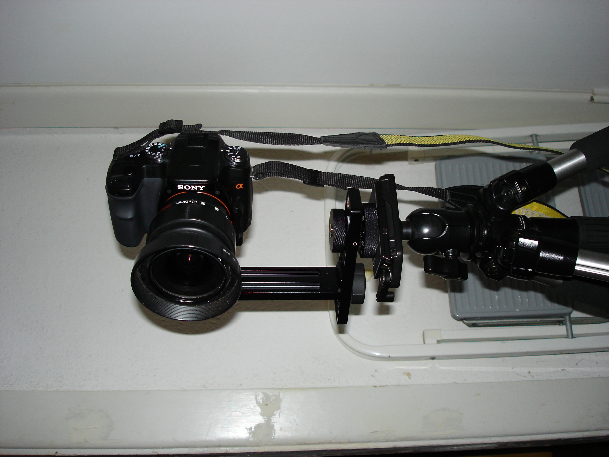

Roadracoon Skrevet 14. april 2007 Skrevet 14. april 2007 (endret) Det er mye forvirring rundt hva man skal kalle det. Dagens "ord" er nok NPP, som står for No Parallax Point. Andre ord som brukes er Entrance Pupil og nodal point (som visstnok er feil).Prinsippet er jo egentlig enkelt - at man står inne i en kule og skal fotogafere hele innsiden - og da må man ha overlapp for å få med alt. Som vist på vedlagte bilde, med 120-graders fov til høyre, og 60-graders fov til venstre. Man trenger mange bilder med lav fov, og får da også voldsomt mange piksler til slutt.. Begge har nok litt lite overlapp. Har du noen resultater å vise? Lykke til! 8382712[/snapback] Der ikke noget jeg lige nu vil vise frem, da der er mange problemer med at opnå et godt resultat i og med at det software jeg anvender skal tilpasses med plug inns, samtidig skal optik og kamera justeres rigtigt ind på min Nodal Ninja, http://www.frankvanderpol.nl/fov_pan_calc.htm som giver en ide om antal billeder til et panofoto og der med antal grader mellem hvert foto, ved en bestemt brændvide og størelse ccd :)Her er et billed af en Nodal Ninja med et Sony A100 Endret 14. april 2007 av Roadracoon
