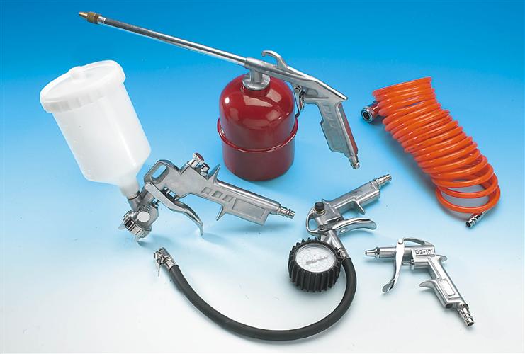

Sluven Skrevet 17. september 2006 Skrevet 17. september 2006 (endret) Du trenger: Ei 0,5 litersflaske, 1 litersflaske eller 1,5 , en kompressor, vann (har vel forhåpentligvis alle) , og et (helst to) endestykke til en vannslange (vet ikke hva det heter, men det er det du kan styre om du vil har spredd vann, elle stråle). Fyll flaska med ca 1/3 eller ca 1/2. Så setter du endestykket til vannslangen inn i tuten på flaska(endestykket må være helt åpent), så har du vel et sånt trykkluftverktøy til kompressoren som ligner litt på en pistol(beste jeg fant på , se på vedlagt bilde nederst til høyre ) og dette setter du inn i endestykket til slangen. Dette må pressest sammen, men ikke for hardt. Så kan du skyte den. Jeg har vel skutt opp til 50 meter med dette. Det kan bli ganske kraftig så ikke skyt på noen Fant ikke paint, og derfor kunne jeg ikke merke ut kompressorverktøyet du trenger Men som sagt, nederst til høyre... Det som skjer er at det er vann inni fra før, og derfor når du blåser med kompressoren blir det så stort trykk at den må fyker, ellers så sprenger botnen. Det har jeg vært med på. Sinnsykt smell :!: Endret 17. september 2006 av Sluven
just-_-me Skrevet 17. september 2006 Forfatter Skrevet 17. september 2006 meget bra! dette skal prøves ganske snart! og den "pistolen" du snakker om, har jeg

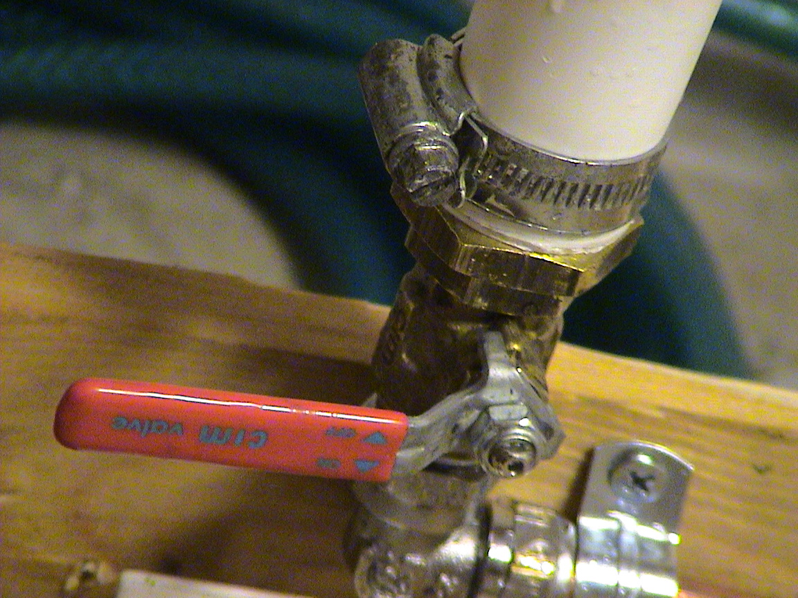

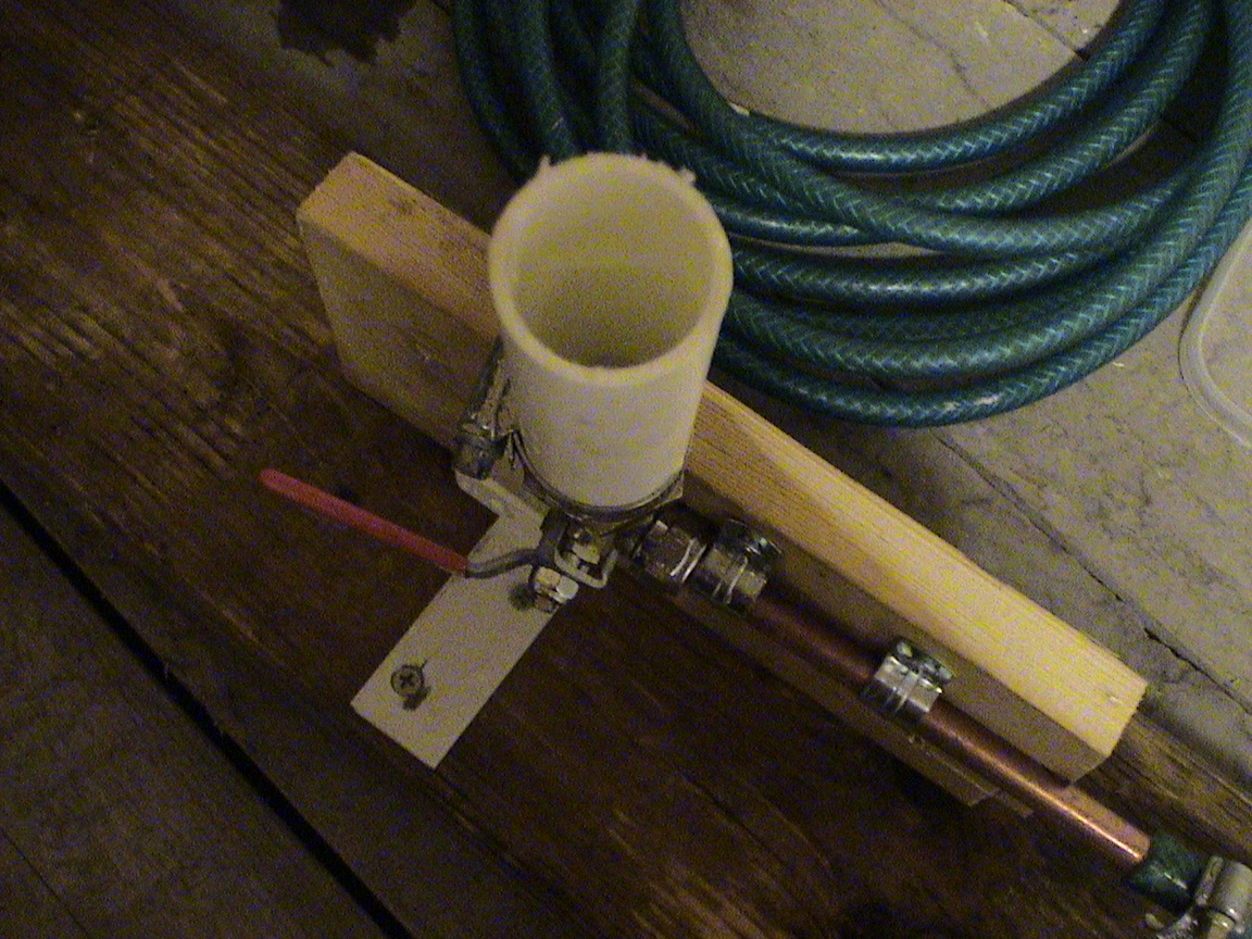

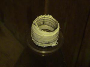

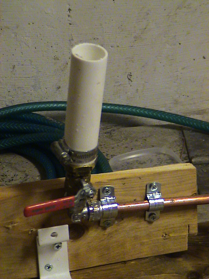

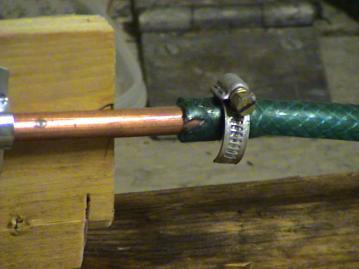

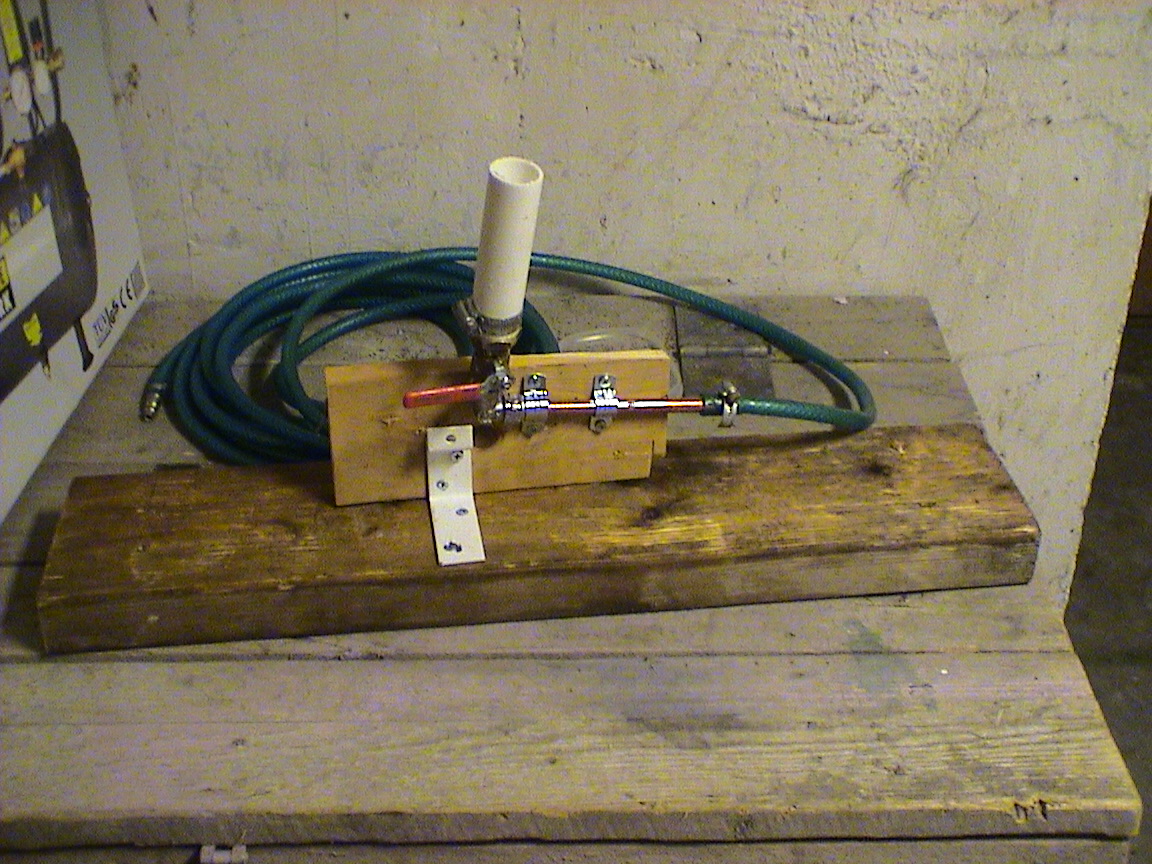

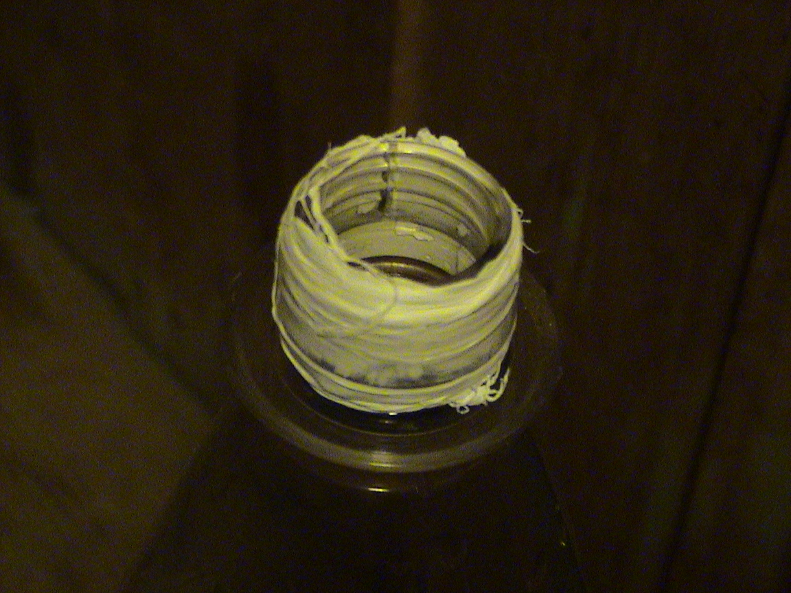

just-_-me Skrevet 23. september 2006 Forfatter Skrevet 23. september 2006 (endret) fyyyfaen den fløy! jeg lavde skikelige greier, med kran osv. jeg tok slangen fra kompressoren og satte innpå en rør-stomp, rør-stompen festet jeg i et 90-grader ben, så satte jeg en ventil oppå der, også satte jeg den hvite rørstompen oppå der igjen. for bedre forklaring, sjekk bilder. Bilder: (av konstruksjonen min) Flaske klar for utskyting. surret litt teip og div. rundt tuten for og få den trang nok, men samtidig ikke for trang, for da sitter den fast og det kan eksplodere Rampe klar for utskyting, flaske settes nedi det hvite røret (som er et 32mm rør) Her er krana jeg vrir på etter at flaske er fyllt, og satt nedi, og kompressor koblet til. da vrir jeg på den, og flaska flyr til helvette!! her har jeg tatt slangen som kommer fra kompressor og satt direkte innpå en rør-stomp oversikts-bilde 1 oversikts-bilde 2 Alle delene hadde jeg liggende Endret 24. september 2006 av just-_-me
