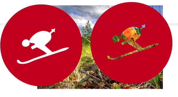

mickras Skrevet 13. september 2006 Skrevet 13. september 2006 Jeg har tegnet en sirkel med "elipse tool" og derefter plasert et objekt ovenpå sirkelen. Begge er vektorobjekter. Jeg ønsker nå å klippe hull i sirkelen langs kanten av objektet som er lagt oven på sirkelen (se vedlagte illustrasjon). Jeg ønsker altså å ende opp med en sirkel der det er et hul, formet som en skiløper, i midten. Hvordan gjøres dette? Gjerne steg for steg da jeg ikke har noen erfaring med Illustrator fra før.
ponnihest Skrevet 14. september 2006 Skrevet 14. september 2006 (endret) Merk skiløperen din slik at alle ankerpunkter er med, og trykk ctrl+c (kopier), deretter ctrl+f (lim inn foran). Finn frem menyen som heter Pathfinder. Så, mens den du limte inn er markert, kan du også markere den røde rundingen, slik at begge blir markert. Trykk på "merge" i Pathfinder (som vist) og hullet skal være der. Men tror du må ta vekk en skiløper før du ser det Hvis du ikke gidder å finne frem pathfinder, kan du trykke på ctrl+8 (merge) etter å ha markert begge. Det som er viktig, er å ha to kopier at det som skal bli hull Endret 14. september 2006 av kattekwinnen
JKKLstudio Skrevet 14. september 2006 Skrevet 14. september 2006 Funksjonen heter Compound Path og ligger under menyen Object Du har utgangspunktet rett. Det objektet som skal "kuttes" ut skal ligge øverst. Marker begge elementene og trykk "eple"+8 (på PC = ctrl+8) og voila - du har en "see thrue". Att. kattekwinden: "Merge" er å slå sammen flere "pather"
ponnihest Skrevet 14. september 2006 Skrevet 14. september 2006 (endret) Att. kattekwinden: "Merge" er å slå sammen flere "pather" 6860177[/snapback] Ja, slå sammen skiløperen sammen med rundingen (til en path), og samtidig lage hull? Roter sikkert med to ting på en gang jeg. Endret 14. september 2006 av kattekwinnen
mickras Skrevet 14. september 2006 Forfatter Skrevet 14. september 2006 Takker for svar. Metoden kattekwinnen kom med fungerte utmerket og jeg fikk min sirkel med hull i
