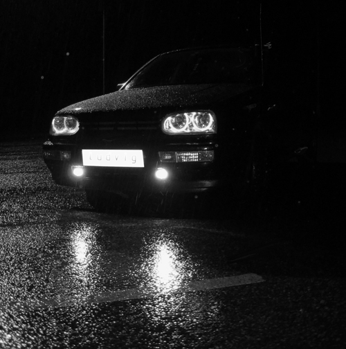

ludvig Skrevet 12. desember 2006 Forfatter Skrevet 12. desember 2006 (endret) Tok litt bilder, i helgens regnvær, bare det første som ble noe da det ble en del regn på linsen., Endret 12. desember 2006 av ludvig

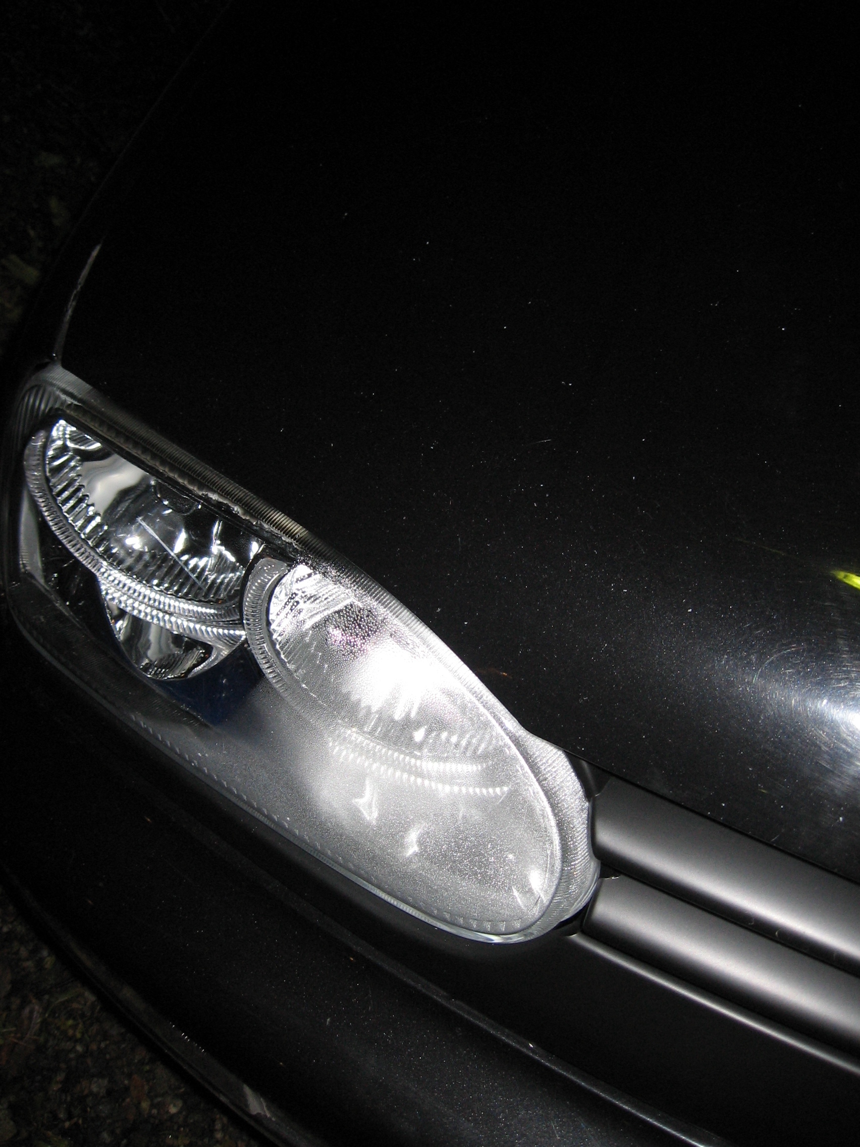

ludvig Skrevet 13. desember 2006 Forfatter Skrevet 13. desember 2006 Noen som har forslag til hva jeg kan gjøre for å forhindre at ene frontlykten dugger? Duggen forsvinner om jeg kjører med langlys(ikke like poppulært med langlys på hele tiden ) men kommer tilbake ganske så kjapt.
Fredrik Skrevet 13. desember 2006 Skrevet 13. desember 2006 Er vel tegn på at fuktighet finner veien sin inn i lykten. Jeg ville gått over den for å sett etter åpninger, og om du ikke fant noen tatt den ut og gått nøyere over. Dugg kommer jo ikke med mindre det er fuktighet.
Marvil Skrevet 14. desember 2006 Skrevet 14. desember 2006 Regner med det er FK-lykter du har..? Da er det omtrent standard. Noen tips er; Gå over alle 'sprekker' med silikon Sjekk at støvdekselet (mykt gummideksel bakpå lykta) er festa godt og ikke gliper Har samma problem på min når det begynner å bli kaldt ute..

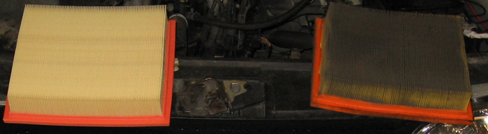

ludvig Skrevet 16. desember 2006 Forfatter Skrevet 16. desember 2006 Er FK lykter ja.. har gått over støvdekslet det virket som om det satt på plass, silikon tuben har stivnet så jeg fikk ikke gått over sprekker med silikon. Byttet i samme slengen luftfilter. Noen som klarer å gjette hvilket som er nytt?
Marvil Skrevet 16. desember 2006 Skrevet 16. desember 2006 Hvorfor ikke gå på med åpent filter når man først er igang..? Men det så ut som det trengte en utskiftning, ja.

ludvig Skrevet 8. januar 2007 Forfatter Skrevet 8. januar 2007 Jeg må få sitte på en tur snart, ludvig Til Golf å være er den jo meget pen! 7534658[/snapback] Klart du skal få sitte på en gang, bare og stille seg opp og haike . Har gått til annskaffelse av kabler til forsterker/stereo, og dette må jo baki bagasjerommet, under dørlistene er jo et ganske så opplagt valg. Noen som vet om den enkleste måten på å komme gjennom torpedovegge, uten og måtte demontere hele dashbordet? Tok av frontlykten, en dag tok av aller nippler, pærer og deksler og tørket den grundig på badegulvet, samlet seg etter hvert en god del vann i bunnen som det bare var å tømme ut. Monterte så støvdekslet før jeg satte lykten inn i bilen. Mye enklere å få det tett på denne måten. Duggen ser ut til å ha forsvunnet.
