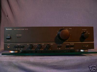

skyhawk Skrevet 7. september 2006 Skrevet 7. september 2006 Heisann Har i den siste tiden hatt litt problemer med min gamle forsterker. Problemet skjer når jeg skal skru lyden opp eller ned, da jeg får litt skurring i høytallerne. Samme skjer uansett om jeg har den på Tuner/CD/AUX. Noen har sagt at det er noe smøring som trengs til? Jeg vet den er gammel, men er det noe jeg kan få gjort for å få fiksa dette? Technics SU-610, fra ca 93-94.
CFD Skrevet 7. september 2006 Skrevet 7. september 2006 Høres ut som potensiometeret (den du vrir på) trenger rensing eller utskiftning. Dette burde ikke koste noe særlig. Kan du åpne den og lodde den av for å måle motstanden er det null problem å bestille en erstatningsvare på ELFA. Ellers kan du selvfølgelig bare rense den.
Complexity Skrevet 7. september 2006 Skrevet 7. september 2006 Har litt slik på min gamle forsterker også =) Er ikke vanskelig å få fikset, enten smøring, eller bytting må til.. Ikke noe problem for meg å få fikset da siden jeg går elektronikk, men har ikke giddet
Kjekssjokolade Skrevet 7. september 2006 Skrevet 7. september 2006 Først får du tak i en boks med kontaktspray, så sprayer du på alle steder der det er loddet og egentlig alle steder der det er noe på kretskortet. Hvist det skurrer i lyden, spray spessielt der volumet er koblet til...Men siden det er et gammelt anlegg tror jeg nokk ikke det gjør noe om du bare sprayer "overalt" Jeg har Philips Contact Cleaner, bruker den i det meste av elektriske ting, den gjør underverker. Hvist dette enkle inngrepet ikke fungerer, kan du ta å snakke med en tv/radio repratør i nærheten av deg, å få han til å se på mvh Sigve
