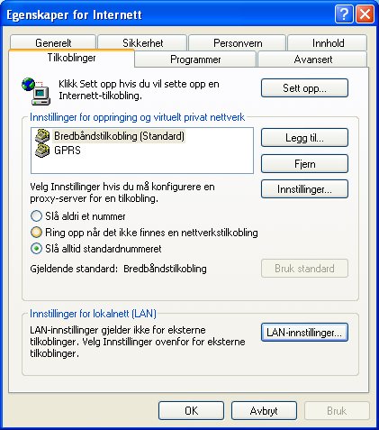

Nå har jeg fått en ny router og fått forbindelse med den. Mozilla Firefox funker som bare det men Internet Explorer gjør IKKE det. IE skal absolutt ha meg til å koble til med brukenavn og passord og styr! Ikke at det bryr meg siden FF er mye bedre men så kommer haken: Windows Live Messenger og en del andre Windows-programmer kobler seg vist til internett via IE! HJELP!

Hei, på tilkoblinger som du har vist til, ta vekk den oppringningen som ligger der da du ikke skal bruke det når du har en router så burde det fungere. Vanligvis er ip-adr. 192.168.1.1 eller 2.1 til slutt, men sjekk dette i ett dos vindu, gå på start, kjør skriv cmd, og i vinduet skriver du ipconfig og trykker enter. Du får da opp ip-adr på din maskin og nederst står det standard gateway, dette er da din router.
