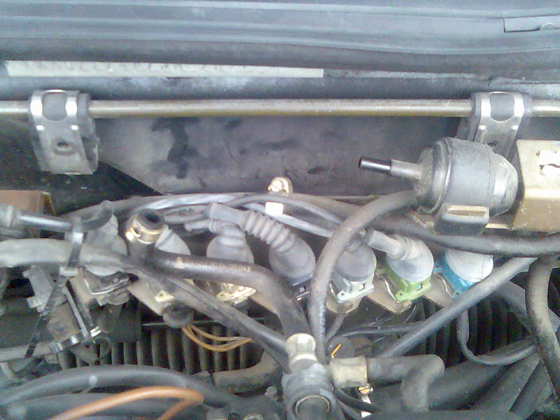

Har ike snøring :D men dem er sikkert inne på noe der.
Og hva er den delen der for noe da? :hmm:
6821129[/snapback]
Slangen som er mellom vann seperatoren og manifolden hadde løsned.
Etter vann seperatoren går det en slange til ECU'en.
